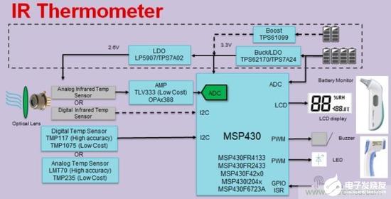

下图提供了基于MSP430单片机和TI电源管理、放大器及温度传感器器件的红外温度检测仪系统解决方案。
基于MSP430系列单片机快速开发红外体温检测仪原型机
图 1 红外体温检测仪系统框图
MSP430系列单片机作为方案的主控MCU,可为测温仪系统设计方案提供以下功能和特性:
丰富的外设满足测温仪设计需求:
1、MSP430片上集成的逐次逼近式SAR ADC或高分辨率Sigma-Delta ADC配合TI的TLV333放大器对模拟型红外温度传感器采集到的高精度信号量进行采样并转换数字温度量,同时可以对电池电压进行实时监控;
2、MSP430片上集成的LCD驱动模块,可以帮助开发人员为测温仪快速实现LCD显示的设计。MSP430FR4133内置的高达 4×36 段或 8×32 段 LCD 驱动模块,更是支持LCD的Segment和COM管脚的灵活配置,可以简化开发人员的PCB设计;
3、I2C串口通讯接口可以满足高精度数字温度传感器或数字型红外温度传感器、数字型接近传感器等辅助传感元件的信号采集和输入;
4、片上集成的定时器模块可以输出多路PWM信号以驱动测温仪指示灯、蜂鸣器等装置;
5、GPIO在超低功耗模式下的中断使能,可以为电池供电的测温仪系统提供待机模式下的快速按键响应。

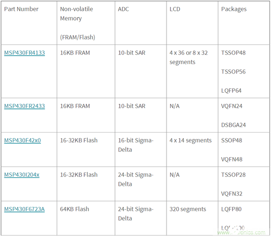

MSP430系列单片机提供片上16KB以上存储器可以满足绝大多数测温仪产品的内存需求。该系列丰富的产品家族更是提供高达512KB的多种内存选择,用户选择不同内存大小的同时无需过多的工作量便可以快速迁移现有设计。可为测温仪推荐的产品型号有:
表1 红外体温仪MCU产品型号推荐

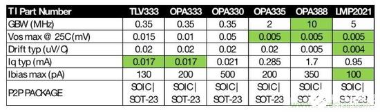

在某些系统中可能需要更快的建立时间和更低的噪声来帮助加快温度测量。对于这些情况,OPA388是替代TLV333的不错选择。 OPA388将提供较低的失调(最大值为5μV),较低的噪声(7 nV / rt(Hz))和更快的建立时间(2μs),所有这些都将有助于最小化建立时间和所需的平均采样数量达到指定的温度分辨率。
TI具有多种运算放大器,可用于模拟传感元件和ADC之间的信号接口。下表列出了其他可以适用于此设计的放大器,所有放大器均采用双重封装。
表2 用于信号接口的运算放大器推荐
