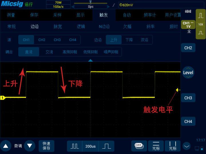

示波器最常见也是最常用的触发方式就是边沿触发了。因为大多数信号都是以上升和下降周期性变化的。边沿触发是指当信号的边沿到达某一设定的触发电平并继续上升或下降时,示波器就触发并显示此时的信号。
可以看到边沿触发可以选择触发点为上升沿、下降沿或者双沿。一般情况下都是选择上升或者下降沿,因为双沿的情况下信号上升和下降都会触发,往往会导致信号左右摇晃不稳定。

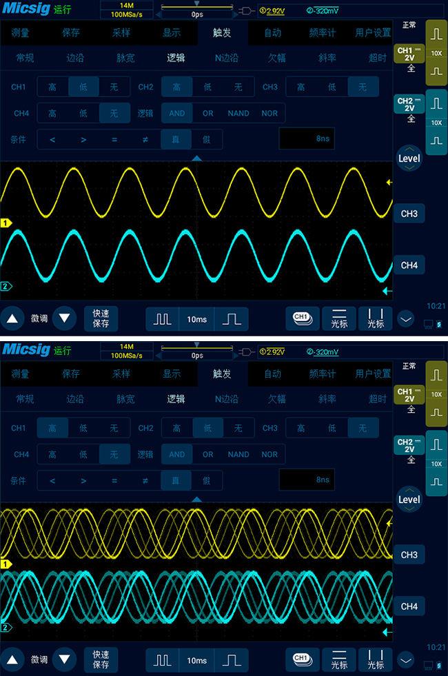

然后我们来看逻辑触发。逻辑触发是当模拟通道间的电平满足一定的逻辑运算(与、或、与非、或非)结果并且信号电压达到设定的触发电平和触发逻辑宽度时,触发产生。
上图中第一个图,当满足 CH1 为低于 2.92V 的触发电平值,且(AND)CH2 高于 -320mV 的触发电平值时就触发,不考虑信号脉宽大小。 从信号可以看出是满足这个条件的,因此信号稳定。
而第二个图恰恰相反,当满足 CH1 为高于 2.92V 的触发电平值,且(AND)CH2 低于 -320mV 的触发电平值时就触发,不考虑信号脉宽大小。 由于 CHI 和 CH2 明显是同一个信号,因此也不可能存在一个电压值既要大于 2.92V,又要小于 -320mV。可以看到,此时信号不满足触发条件,也就不稳定了。

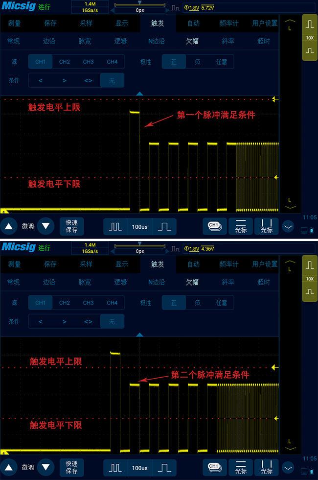

下一个是欠幅触发。通过设置高低电平门限,触发那些跨过了一个电平门限但没有跨过另一个电平门限的脉冲。我们看上面这两个信号图帮助理解。
第一个图的第一个脉冲,跨过了触发电平下限,但是没有跨过触发电平上限,因此满足条件,从第一个脉冲就开始触发。第二个图中第一个脉冲不但跨过了触发电平下限,还跨过了触发电平上限,因此不满足条件,而第二个脉冲满足条件,所以从第二个脉冲开始触发。
欠幅触发中的大于、小于、不等于条件指的是脉冲宽度,上图中我们没有进行设置。

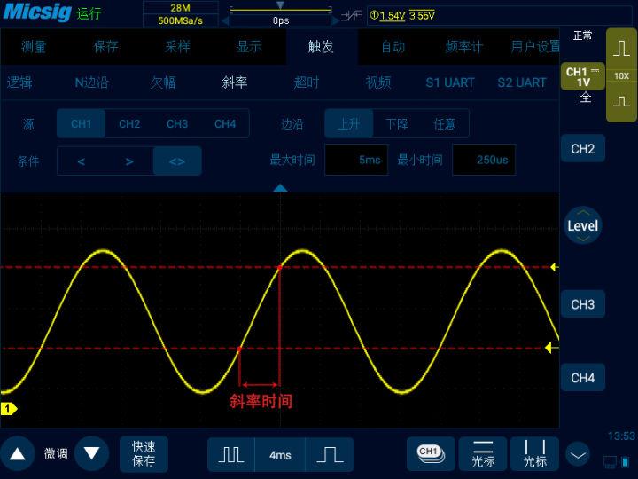

然后我们来看斜率触发。斜率触发是指当信号从一个电平到达另一个电平的斜率时间符合设定的时间条件时,产生触发。如上图信号中,设置为上升边沿的斜率时间满足在 250μs 到 5ms 即触发,且触发起始点在触发电平上限上。此信号的斜率时间大概占据一格,也就是 4ms 左右,满足触发条件,因此波形可以稳定。

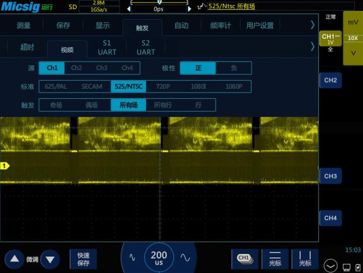

视频触发是专门针对视频信号的触发方式,根据视频的制式不同而有所不同,一般有 PAL/625、SECAM、NTSC/525、720P、1080I 和 1080P 等制式。视频触发在不同的电压档位都可以触发,可以根据需要调整合适的电压档位观察波形。
为了更好地观测视频信号中的波形细节,可以先将存储深度设大一些。
对视频信号进行触发调试过程中,由于数字示波器具备多级灰度显示功能,不同的亮度能反映信号不同部分的频率。有经验的用户在调试过程中可迅速判断信号的质量,发现异常情况。
