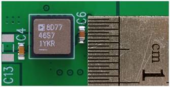

除了PGOOD、RUN和TRACK/SS引脚提供的常用功能外,ADI公司的LTM4657还提供CLKIN、CLKOUT和PHMODE引脚来改善并联和EMI操作性能。另外还利用远程差分放大器来改善输出电压精度。此外,通过温度检测引脚来完善内部热保护。
说明: A circuit board
Description automatically generated
图3.DC2989A演示板上配有输入和输出电容的LTM4657微型封装解决方案。板背部装有少量陶瓷电容和电阻。
