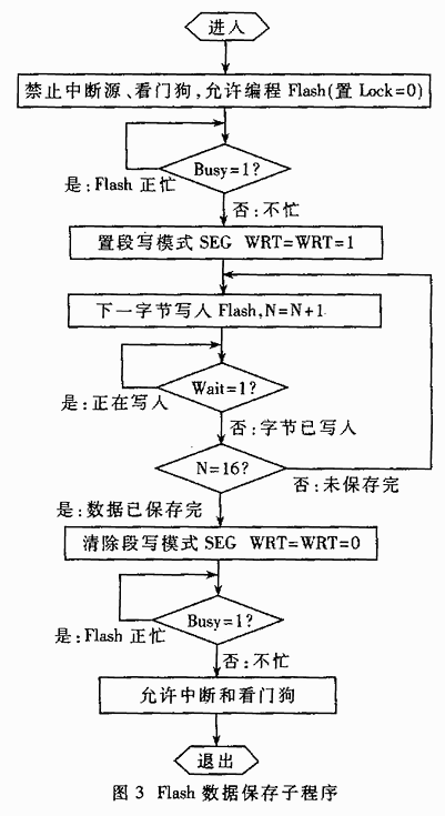

3.2 软件流程举例
本检测仪的程序众多。限于篇幅,仅介绍有特色的Flash数据保存于程序以及较为关键的ADC12子程序。
MSP430F437可通过JTAG接口或片内BOOT ROM下载调试修改程序,甚至允许用户程序在运行中将采集处理的数据快速安全地保存到Flash存储器中,而无须任何外接器件。数据保存要用快速的段写入方法和写字节序列模式,写入电流小(3mA),写入速度快(≤25ms/512字节,远超过串行EEPROM的页写速度5ms/16字节),10万写入次数,100年数据保存。每次采集处理完毕,即将16字节/批数据“批号-时间-环境参数”存入段32~63。图3为16字节数据存入的程序框图,其中Lock、Busy、SEG WRT、WRT、Wait是Flash控制寄存器内涉及编程的各控制位或状态位。
