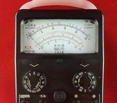

指针式万用表是一种多功能、多量程的测量仪表,一般万用表可测量直流电流、直流电压、交流电流、交流电压、电阻和音频电平等,有的还可以测交流电流、电容量、电感量及半导体的一些参数(如β)。
万用表的基本工作原理是利用一只灵敏的磁电式直流电流表(微安表)做表头。当微小电流通过表头,就会有电流指示。但表头不能通过大电流,所以,必须在表头上并联与串联一些电阻进行分流或降压,从而测出电路中的电流、电压和电阻。
指针式万用表的测量原理及使用注意事项
万用表是比较精密的仪器,如果使用不当,不仅造成测量不准确且极易损坏。但是,只要我们掌握万用表的使用方法和注意事项,谨慎从事,那么万用表就能经久耐用。使用万用表时应注意如下事项:
(1)测量电流与电压不能旋错挡位。如果误将电阻挡或电流挡去测电压,就极易烧坏电表。万用表不用时,最好将挡位旋至交流电压最高挡,避免因使用不当而损坏。
(2)测量直流电压和直流电流时,注意“+”“-”极性,不要接错。如发现指针开反转,既应立即调换表棒,以免损坏指针及表头。
(3)如果不知道被测电压或电流的大小,应先用最高挡,而后再选用合适的档位来测试,以免表针偏转过度而损坏表头。所选用的挡位愈靠近被测值,测量的数值就愈准确
(4)测量电阻时,不要用手触及元件的裸体的两端(或两支表棒的金属部分),以免人体电阻与被测电阻并联,使测量结果不准确。
(5)测量电阻时,如将两支表棒短接,调“零欧姆”旋钮至最大,指针仍然达不到0点,这种现象通常是由于表内电池电压不足造成的,应换上新电池方能准确测量。
(6)万用表不用时,不要旋在电阻档,因为内有电池,如不小心易使两根表棒相碰短路,不仅耗费电池,严重时甚至会损坏表头。
