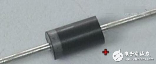

  1、辨别出二极管的正负极,有白线的一端为负极,另一端为正极

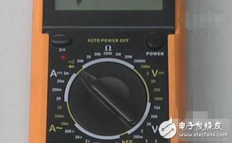

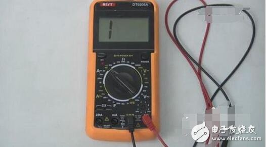

  2、将万用表上的旋钮拨到通断档位,并将红黑表笔插在万用表的正确位置。
教你如何用万用表检测普通二极管的好坏_万用表测二极管好坏汇总

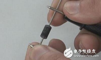

  3、将红表笔接二极管正极,黑表笔接负极。然后观察读数,如果满溢(即显示为1),则二极管已坏。若有读数,则交换表笔,若还有读数而不满溢,则二极管坏。

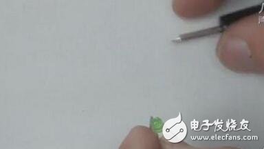

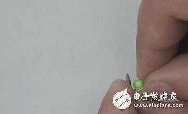

  4、如果是发光二极管,若二极管正常,则可以看到微弱的亮光,长脚为正极。
