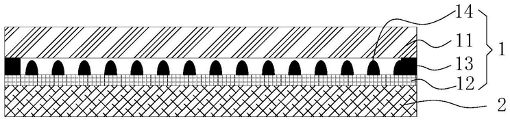

图1 显示模组示意图
图1是这项发明中提出的一种显示模组示意图,上边的触摸屏1包括盖板11和一侧的触控层12,并在侧面沿触控层12的周部环形设置一圈第一粘胶层13与盖板11粘接,同时盖板11或触控层12上固定有透光的隔离层。另外绝缘点14布满第一粘胶层13内围成的区域,且在整个第一粘胶层13内的区域均匀布置,因此可以实现触控层12的完整隔离,,保证在盖板11对应触控层12的任何位置按压操作均不会出现彩虹纹现象。
针对绝缘点14,可采用印刷的方式成型在盖板11上,因而可降低操作难度,生产效率高,由于绝缘点14为绝缘油墨,不仅能够满足绝缘点14印刷制作成型,还能利用自身绝缘且不粘的效果,满足盖板11和触控层12易于分离的操作。为使得镜子表面更加美观,绝缘点直径小于0.2mm,高度不大于第一粘胶层13的厚度。同时绝缘点之间的间距不小于1mm,间距越大的绝缘点14的布置模式,不仅可以满足绝缘点14基本的隔离作用,有效防止彩虹纹现象,还更加利于盖板11与触控层12分离,同时,也可以降低盖板11触控操作侧对绝缘点14的可见性,使得外观显示效果更好。

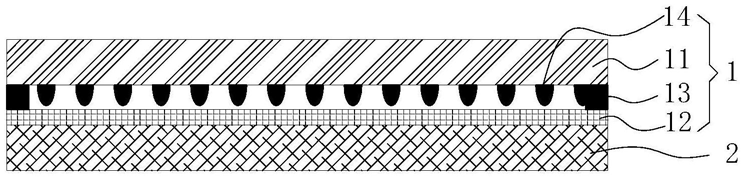

图2 显示模组的另一结构示意图
图2是发明提出的另一种显示模组结构,其绝缘点14设置在触控层12上,并与盖板11间隔设置。其中绝缘点14的透光率大于盖板11的透光率,通过采用透明的绝缘油墨或者绝缘胶,可进一步降低绝缘点14的设置对显示效果的影响。另外第一粘胶层13的厚度小于1mm,使盖板11和触控层12之间的间隙非常小,进而减少绝缘点14的高度,可以有效地解决彩虹纹现象,保证显示效果,同时还可以降低制造成本。
