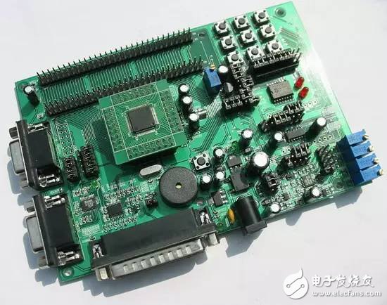

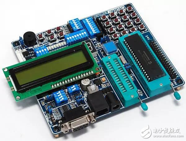

市面上七大主流单片机的详细介绍
单片机现在可谓是铺天盖地,种类繁多,让开发者们应接不暇,发展也是相当的迅速,从上世纪80年代,由当时的4位8位发展到现在的各种高速单片机。
各个厂商们也在速度、内存、功能上此起彼伏,参差不齐~~同时涌现出一大批拥有代表性单片机的厂商:Atmel、TI、ST、MicroChip、ARM…国内的宏晶STC单片机也是可圈可点…
下面为大家带来51、MSP430、TMS、STM32、PIC、AVR、STC单片机之间的优缺点比较及功能体现……
