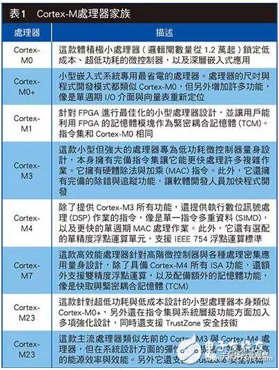

虽然Cortex-M处理器家族目标瞄准效能光谱较低端的区域,但是和大多数微控制器(MCU)采用的其他典型处理器相比,Cortex-M的效能依然算相当强悍。举例来说,像是许多高效能微控制器所采用的Cortex-M4与Cortex-M7处理器,其最高时脉频率就高达400MHz。
当然在选择处理器时效能并非唯一考量的因素。在许多应用中,低功耗与成本是顾客最关切的标准。因此,Cortex-M处理器家族纳入各种类型的产品来因应不同的需求(表1)。

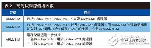

在大多数情况中,软体的程式码多以C或其他高阶语言撰写。不过,如果对Cortex-M处理器所支援的指令集有基本的认识,能帮助判断特定任务须要用到哪一种Cortex-M处理器。指令集架构(ISA)是处理器架构的一部分,Cortex-M处理器能区分成几种架构类型(表2)。

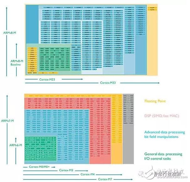

所有Cortex-M处理器都支援名为Thumb的指令集。在Thumb-2技术释出后,整个Thumb指令集就变得相当庞大。然而,不同Cortex-M处理器支援Thumb ISA里的指令子集合也不一致,如图1所示。
图1 各款Cortex-M处理器支援的指令集
Cortex-M0/M0+/M1处理器以ARMv6-M架构为基础,其指令集很小,只有56个指令,其中大多数为16位元,如图1中较小的椭圆形。不过,处理器中的暂存器以及处理的资料依然为32位元。对于大多数简单的I/O控制作业以及生成资料处理,这样的小指令集就已经足够应付。由于指令集很小,因此仅须用少量的逻辑闸就能建置处理器,像是Cortex-M0与Cortex-M0+处理器仅需1.2万个逻辑闸。不过,这些指令当中有一些不能用有高位暂存器(R8到R12),而且在即时生成资料方面的能力相当有限。这主要是为了在超低功耗处理器设计以及效能之间作折衷。
Cortex-M3处理器是以ARMv7-M架构为基础,并支援大上许多的指令集,当中有许多属于32位元指令,让系统能更有效率地运用高位暂存器。此外,它还支援向量表分支指令与条件执行(使用IT指令)、硬体除法指令、乘加(MAC)运算、可变位元栏位作业。
