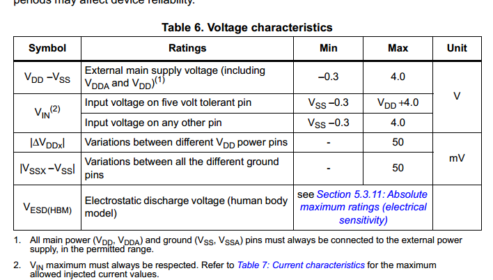

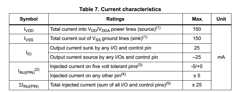

最大可以输出8mA,灌入20mA,但要保证所有进入芯片VDD的电流不能超过150mA,同样所有从VSS流出的电流也不能超过150mA。
详细请看STM32的数据手册中的相关内容。
例如,STM32F103中容量产品,需要看5.2节和5.3.12节,里面有更详细的数据:http://www.st.com/stonline/products/literature/ds/13587.pdf
