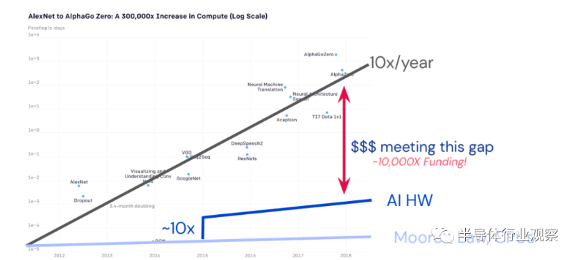

另一方面,AI对于算力的需求也在快速提升。根据HOT CHIPS 2020上的特邀演讲,AI模型每年对于算力需求的提升在10倍左右,因此可以说AI模型对于硬件加速的需求非常强。
如果我们从另一个角度考虑,这其实就意味着AI加速芯片的算力提升在赋能新的场景和应用——因为总是有新的性能更高的AI模型需要更强的硬件去支持,而一旦支持了这样的新模型则又能赋能新的应用。从目前主流的计算机视觉相关的AI,到以BERT为代表的大规模自然语言处理算法,以及未来可能出现的将BERT和计算机视觉相结合的视觉高阶语义理解等等,我们在未来几年内尚未看到AI模型进步的停止以及可能的新应用场景的出现,相反目前的瓶颈是AI加速硬件性能跟不上。这也就意味着,AI加速硬件才是AI模型落地的最终赋能者,这就像当年摩尔定律大跃进的PC时代,当时每一次CPU处理器的进步都意味着PC上能运行更多的应用,因此我们看到了CPU性能在当时的突飞猛进;今天这一幕又重现了,只是今天的主角换成了AI加速芯片。
