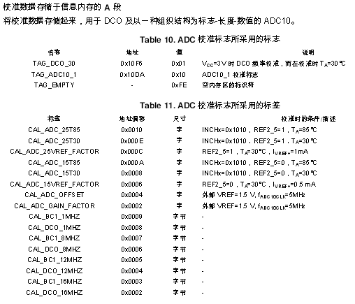

  用于校准DCO输出频率的DCO设定值存储于信息内存的A段中。

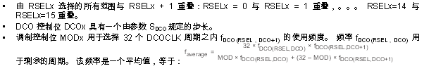

  (3),内部数字控制振荡器DCO:是一个可控的RC振荡器,频率在0~16MHz;

  4,内部的振荡器DCO和VLO提供的时钟频率不是很精确,随外部环境变化较大。
  7,系统上电后默认使用的是DCO时钟,DCO默认的频率大概为800KHz,但我用示波器观察的为1.086MHz左右,当DCO设置的过高时,用示波器可以看到波形不再是方波,而是类似于正弦波。
  DCO可以用CCS提供的宏定义进行相对比较精确的设置,如下:
  DCOCTL = CALDCO_12MHZ; //DCO设为12MHz 这种方法设DCO频率比较精确,实际测得为12.08MHz左右 正弦波
  BCSCTL1 = CALBC1_12MHZ;
  用这种方法可以设置1,8,12,16MHz
  宏定义如下:
  #ifndef __DisableCalData
  SFR_8BIT(CALDCO_16MHZ);
  SFR_8BIT(CALBC1_16MHZ);
  SFR_8BIT(CALDCO_12MHZ);
  SFR_8BIT(CALBC1_12MHZ);
  SFR_8BIT(CALDCO_8MHZ);
  SFR_8BIT(CALBC1_8MHZ);
  SFR_8BIT(CALDCO_1MHZ);
  SFR_8BIT(CALBC1_1MHZ);
  #endif
