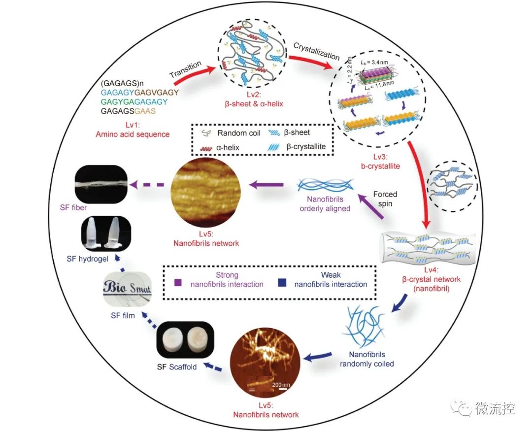

天然蚕丝纤维由两种类型的自组装蛋白组成:丝素蛋白(silk fibroin,SF)和丝胶蛋白(silk sericin,SS)。SF是蚕丝纤维的结构中心,约占蚕丝重量的70%—80%,而SS是毛虫分泌的水溶性蛋白质,占蚕丝重量的25%—30%,用于将SF粘合成茧。SS在人体中会引起免疫反应,所以一般将其溶解在煮沸的碱性溶液中去除。SF的主要结构由甘氨酸(Gly,G),丙氨酸(Ala,A)和丝氨酸(Ser,S)以(-G-A-G-A-G-S-)n的序列组成。SF具有非常高的分子量,由结晶区的疏水重链(约390 kDa)和非结晶区的亲水轻链(约26 kDa)组成,比例为1∶1,两者通过二硫键结合在一起。重链是高度规则的生物聚合物,其由12个疏水结构域组成,其中散布有11个亲水结构域。疏水结构域含有重复序列的氨基酸(称为重复结构域),而亲水结构域含有非重复序列的氨基酸(称为非重复结构域)。其中,重复结构域(主要包含G,A,S)能够通过氢键作用将它们组合成β-片或α-螺旋。在此基础上,β-片又通过范德瓦耳斯力/疏水相互作用构建出高度紧密且有组织的三维(3D)结构——β-微晶;非重复结构域(主要包含谷氨酸、天冬氨酸、精氨酸和赖氨酸等)形成SF中的半无定形区域(无规则卷曲)。这些无定形链将β-微晶连接在一起,形成纳米原纤维。目前,所有形态的蚕丝基材料(包括纤维、水凝胶、薄膜和支架等)在介观尺度下均由纳米原纤维网络构成。所以,单个纳米原纤维被定义为蚕丝的基本介观结构单元。显然,纳米原纤维的强度和稳定性以及它们之间的相互作用对宏观机械性能有很大影响。比如,天然蚕丝纤维通过纳米原纤维之间强的物理接触形成,而在SF水凝胶、薄膜和骨架中,纳米原纤维的交互作用较弱。图2详细展示了SF基材料的多级网络结构。
图2 SF纤维和非纤维材料的层级网络结构示意图:Lv1:氨基酸序列;Lv2:α-螺旋和β-折叠;Lv3:β-微晶;Lv4:β-晶体网络;Lv5:纳米纤维网络

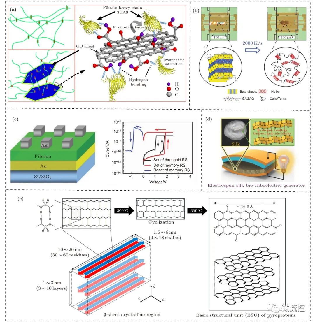

天然蚕丝纤维被广泛制成纱线和纺织品,与聚合物纤维相比具有良好的生物相容性和机械韧性。将无机或有机功能材料(例如碳基材料、金属纳米材料和导电聚合物)与丝纤维整合在一起,可开发出导电纤维或导电织物。例如,氧化石墨烯(graphene oxide,GO)作为一种常见的功能性无机材料,利用氧化还原反应将GO转化为还原GO(reduced GO,rGO)后,可以通过分子间氢键和疏水相互作用与蚕丝纤维结合(图3(a)),构筑成导电的rGO涂层纤维。Liu等利用浸涂方式构建了柔软且导电的rGO涂层丝织物,进而将其开发成一种具有多层结构的可穿戴压力传感器,可用于监测人体运动。
图3 蚕丝基材料的介观功能化:(a)SF和GO之间的键合;(b)热处理下β片和无规则卷曲之间可调控的结构变化;(c)一种蚕丝基忆阻器;(d)用于生物摩擦发电机的蚕丝纳米纤维膜;(e)β-折叠衍生的碳结构的基本示意图
天然蚕丝纤维经过脱胶处理后得到再生SF(regenerated silk fibroin,RSF)溶液。RSF具有生物相容性和可降解性,在人体内不会引起炎症反应,因此,基于RSF的柔性电子设备能够用于可穿戴和植入式生物医学或医疗保健。同时,RSF的光学透明性和基于溶液的易加工性使其可制成各种形态,比如薄膜、水凝胶和骨架等,这一方面为柔性薄膜或透明电子器件的微/纳米加工提供便利。另一方面,有助于其与功能材料在介观尺度下的结合,改善本身的机械性能和导电性能。比如,Pan等通过引入碳纳米管(carbon nano tubes,CNT)增加RSF中的β-折叠结构来改善其机械性能和电导率。Lv等在RSF水溶液中掺入凯夫拉纳米纤维后合成出一种RSF纤维膜,其杨氏模量提高了2倍。此外,RSF的介观可控性使得其能够改善本身的亲/疏水性能、酶/药释放速率和降解速率。例如,Cebe等发现,在热处理的条件下,RSF的β-微晶可以翻转成无规则卷曲(图3(b))。2014年,Huang等指出提高RSF中β-微晶的含量能降低RSF的水溶性,这完全可以通过控制水蒸气退火时间和退火温度来实现。Musameh等利用RSF在膜中易于固定酶的特性,制备出第三代生物传感器。RSF薄膜的降解速率的可控性促使新技术的出现,比如以可编程的方式溶解植入式器件。
通过介观功能化,SF也能成为柔性电子器件中的有效组分。首先,丰富的氢键和疏水相互作用使其被开发成一种优异的介电材料(介电常数为6.1),可以用作OTFTs和阻变存储器的介电层,例如,2015年,Wang等利用RSF薄膜开发出一种具有双极阻变效应的存储器(图3(c))。对于可擦写阻变效应,开关比约107、保持时间大于4500 s;而在写一次读多次阻变效应上,开关比为108、保持时间为104 s。另外,由于RSF优异的机械强度、电负性和生物相容性,Kim等开发出一种弓形的生物摩擦发电机(bio-triboelectric generator,Bio-TEG)(图3(d)),选取静电纺丝的蚕丝纤维膜作为摩擦层。在5 MΩ的电阻率下,Bio-TEG的表面电荷密度和瞬时电功率分别高达1.86 μC·m–2和4. 3 mW·m–2。除了二维膜状的Bio-TEG外,还可以设计RSF与其他功能成分组合,将其加工成基于蚕丝织物的柔性摩擦纳米发电机。特别地,SF结构中含有大量官能团而使其成为一种有前途的生物可再生碳源。通过对蚕丝进行热处理后,可以合成出具有可控孔径的氮掺杂“丝碳”。Cho等报道了SF的碳化机理,当加热至350℃时,SF中的β-片层结构会转变为sp2杂化的碳六方结构。而加热至2800℃后,结晶层会进一步生长成高度有序的石墨结构(见图3(e))。

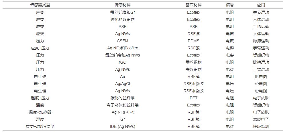

2016年以来,蚕丝基先进材料被研究用在可穿戴传感器中,既可以用作贴肤的柔性基底,又可以用作传感材料,按类型分为机械(应变、压力)传感器、电生理传感器、温度和湿度传感器等。表1详细总结了各类型传感器的材料特性和功能。
表1 蚕丝基可穿戴传感器的材料特性和功能总结

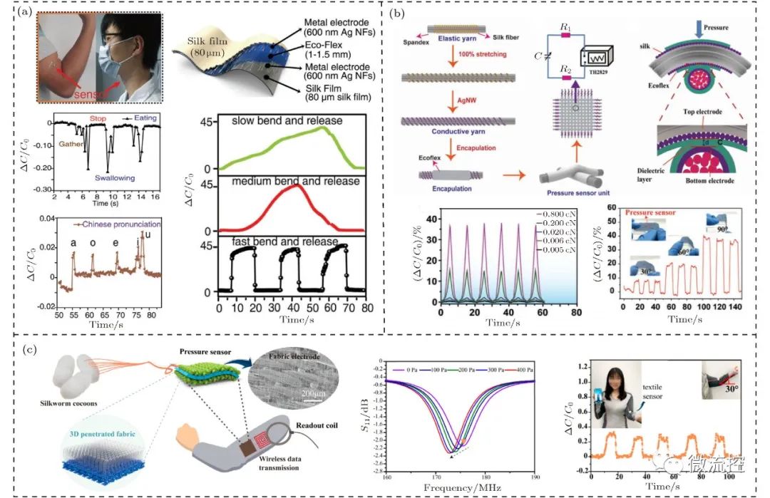

3.2 机械压力传感器
2017年,清华大学Qi等利用静电纺丝技术将RSF溶液加工成纳米纤维薄膜,随后对其进行碳化处理,制得碳化的蚕丝纳米纤维膜(carbonizedsilk nanofiber membranes,CSNM)并将其作为传感器的活性材料。使用聚二甲基硅氧烷(polydimethylsiloxane,PDMS)将其封装成透明的类皮肤电阻压力传感器。当粘附在人体皮肤上可以检测和收集人体生理信号(脉搏、呼吸、静脉脉冲和声带振动)和物理信号,并展示出高灵敏性(sensitivity,S),在0.8—400.0 Pa下,S=34.47 kPa–1,在400—5000 Pa下,S=1.16 Pa–1。检测限最低为0.8 Pa,响应时间小于16.7 ms,在大于10000次循环下保持良好的稳定性。此外,可以通过改变静电纺丝时间来调节其灵敏度,以满足各种应用的不同要求。通过溶液法制备的RSF薄膜拥有良好的生物降解、生物相容以及亲肤性,常常被视作皮肤和植入式电子设备的理想平台之一。然而,RSF膜的固有脆性限制了其在柔性电子器件中的应用。厦门大学Hou等成功克服薄膜的脆性和水溶性,开发了一种高度可拉伸、透明、柔韧、低弹性模量的RSF薄膜,可以舒适地粘附在皮肤上,不会产生排斥反应。其次,通过静电纺丝与转移技术将这种RSF薄膜与银纳米纤维(Ag nanofibers,Ag NFs)结合,制备了一种柔性/可拉伸的Ag NFs/SF导电电极。该电极具有可控的低表面电阻(10.5 Ω/sq)和高透光率(大于90%)。同时,在拉伸大于60%,弯折次数超过2200次后,方阻保持不变。基于此电极,进一步制备出柔性电容式触觉传感器(图5(a)),兼具压力和应变传感。它不仅具有广泛的压力和应变的监测范围(从35 Pa—700 kPa),还具有良好的透气/透水性和生物相容性,因此可贴在皮肤上长期使用。在监测人体活动上,将传感器贴附在喉咙上可实时监测气管和食道的振动。另外,该传感器还能监测手臂的大幅度运动。经过7200次循环稳定性测试后,信号仍保持稳定。结合其生物降解性和皮肤舒适性,基于Ag NFs/SF的贴肤传感器将在体外甚至体内的健康监测设备中有广泛的应用前景。2019年,Wu等开发出一种蚕丝包裹的纤维型压力传感器(图5(b))。其中每个传感单位由两根Ecoflex封装的导电纱线垂直贴合在一起组成,而导电纱线首先需要将蚕丝纤维包裹在聚对苯二甲酸乙二醇酯(polyethylene terephthalate,PET)或聚氨酯(polyurethane,PU)纱线上,随后再将Ag NWs涂覆在蚕丝纤维上或者纤维之间的空隙中。在此,蚕丝和Ag NWs的混合体为电极,Ecoflex为介电弹性体。该传感器拥有高的灵敏度(0—4 kPa内,S=0.136 kPa–1),低的响应时间(0.25 s),良好的稳定性(大于5000次循环)。Wu等制备了一种基于蚕丝纤维的全织物无线压力传感器(图5(c)),通过在蚕丝织物表面上转移Ag NFs获得高导电织物(方阻为0.33 Ω/sq),夹在两个织物电极之间的3D透气织物用作介电层。该传感器具有0.283 kPa–1的灵敏度和良好的稳定性(大于20000个循环)。可用于监测人体运动(手指和关节等)。同时,将其贴附在衣服上通过光纤感应线圈能进行无线实时压力检测,谐振频率偏移灵敏度为6.8 MHz/kPa。为此,全织物传感器在电子皮肤智能织物领域将有广阔的应用前景。
图5 蚕丝基压力传感器的设计:(a)一种RSF基的生物相容和可降解压力传感器;(b)一种蚕丝包裹的纤维基压力传感器;(c)一种基于蚕丝织物的无线压力传感器

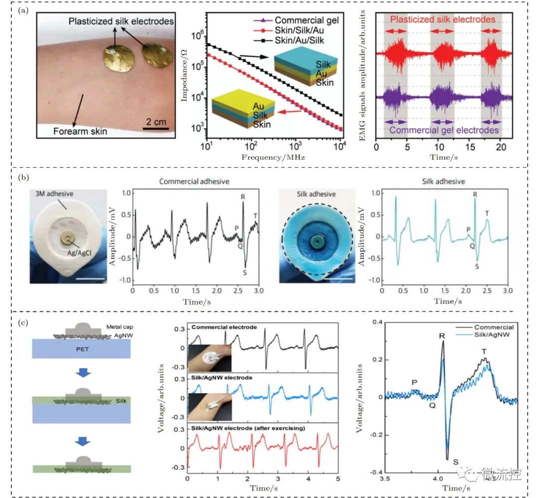

3.3 电生理传感器
电生理传感器可检测人体心血管、神经和肌肉活动期间的生物电势变化。这些传感器的核心问题是设计薄的、共形的以及生物相容的表皮电极,以减少皮肤与电极的接触阻抗。因此,为了获得可靠的电生理信号,考虑柔软电极与皮肤之间的界面至关重要。2018年,Chen等在RSF膜中引入Ca2+,并通过控制环境湿度,得到塑化的RSF膜,与人体皮肤有较高的贴合度。增塑后的RSF膜杨氏模量从5—12 GPa减小为0.4—2.0 MPa,拉伸率从20%增大到400%。在此基础上,将金(Au)沉积在RSF薄膜上制得电极。Au电极在塑化期间形成褶皱结构,同时保持了电极的高导电性和可拉伸性。由此组成的电生理传感器与皮肤产生共形接触,实现低界面阻抗,从而获得高质量的肌电图(electromyogram,EMG)信号(图6(a))。2018年,Seo等报道了一种用于监测心电图(electrocardiogram,ECG)的Ca2+改性RSF水凝胶。随着掺入Ca2+浓度升高,RSF水凝胶展现出强的粘弹性并实现了离子型导电,电导率由0.005提高到5.99 mS/cm。当RSF胶粘剂置于Ag/AgCl金属电极和生物界面之间时,测得1.5 kΩ的低阻抗且2 h后阻抗没有变化。如图6(b)所示,由于金属电极和皮肤之间的弱接触和高阻抗,可观察到基线的波动、高的噪声水平及较低的信号幅度。相反,含RSF的ECG电极测量的电生理信号清晰,噪声水平低且基线波动可忽略。由于商用水凝胶的剥离强度(0.2 N/m)较低,这种电极在弯曲和松弛时,会与皮肤发生脱落现象,从而导致测量ECG信号波动。而使用RSF的电极测量的信号即使在重复弯曲下也不会变形,且在手臂上保持稳定,不会在多次运动循环中脱落。因此,RSF不仅可用作胶粘剂,还可用作导电凝胶,以精确测量实时的ECG信号。与之类似地,Jo等克服商用Ag/AgCl湿电极不能长期贴合皮肤的缺点,开发出一种RSF基ECG传感器。如图6(c)所示,在PET基底上旋涂一层Ag NWs薄膜,再利用RSF水凝胶将薄层与金属帽联锁在一起,最后去除PET得到可监测ECG的电极。虽然RSF/Ag NWs电极的ECG信号略微嘈杂,但基线没有漂移表明电极很好地附着在皮肤上。共形接触电极即使附着在出汗的皮肤上也能记录ECG信号,产生清晰可见的P,Q,R,S和T波。这些结果展示了RSF/Ag NWs电极作为ECG传感器的显著优势,可用于人们的长期健康监测。
图6 RSF基电生理传感器的设计:(a)一种用于EMG监测的RSF塑化电极;(b)一种Ca2+改性的RSF胶粘剂;(c)一种用于ECG监测的可穿戴Ag NW/RSF电极
