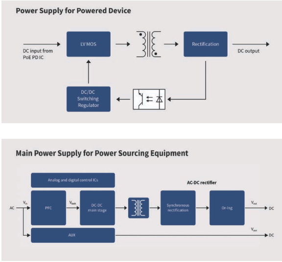

首先,为能完全地支持最新标准,必须给 PSE 侧的 PoE 交换机增加最高 100 W/ 端口的功率预算。而为了避免需要增大 SMPS 的外形尺寸, SMPS 的功率密度必须予以提高。这意味着在 PSE 设计中,主 SMPS 必须满足效率、功率密度和可靠性这些关键要求。
其次,需要有合适的半导体解决方案来与相应的 SMPS 拓扑结构相匹配(比如反激有源钳位【ACF】或 LLC)。选择高效且可靠的解决方案——如英飞凌的超结 CoolMOS™ MOSFET,可以最大限度地提高可用功率,并延长设备寿命。由于它们的高效率,能耗也可降低。
效率、成本效益和功率密度对于 PD 的隔离型 DC/DC SMPS 转换级都有着至关重要的作用。通过提高 SMPS 的整体效率而节省的每一瓦电能都能被 PD 本身所利用。
当与可靠且高效的半导体解决方案(如英飞凌用于 PD 侧 SMPS 系统的 OptiMOS™和 StrongIRFET™产品系列,或用于 PSE 侧 SMPS 系统的 CoolMOS™产品系列)相结合时,PoE 在为智能楼宇建设可靠的 ICT 基础设施时可以扮演非常关键的角色。它还可创造额外的成本节省机会。
图 3:PD 利用原本只能用于 LED 照明等特定应用的通用隔离型 DC/DC 转换器解决方案(上图)进行供电。PSE 需要高效的 PFC 和采用隔离型拓扑结构的低损耗开关(下图)。
