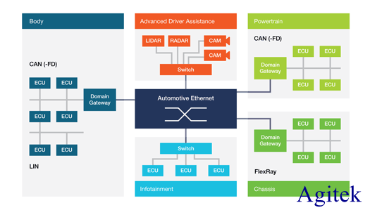

汽车以太网源于成熟的IT 技术并满足容量和集成度的需求。与非汽车以太网不同,汽车总线使用非屏蔽的单绞线以便减轻重量并降低成本。 它使用 PAM3 调制实现高数据速率和可靠性。
汽车标准在以太网中保持不变,但是,在物理层纳入明显变化以便满足汽车要求。第一版标准被称为
BroadR-Reach,随后,它被名为 100BASE-T1 (P802.3bw) 和 1000BASE-T1 (802.3bp) 的 IEEE 版本所取代。
为了确保硬件的互操作性并确保汽车在不同工作条件下可靠运行,信号电平、噪声和时钟特性具有严格约束。尽管非常适合固定以太网网络,这些标准规定的测试技术已经为习惯使用CAN 和 LIN 等更低串行总线的许多汽车工程师带来全新设计挑战。

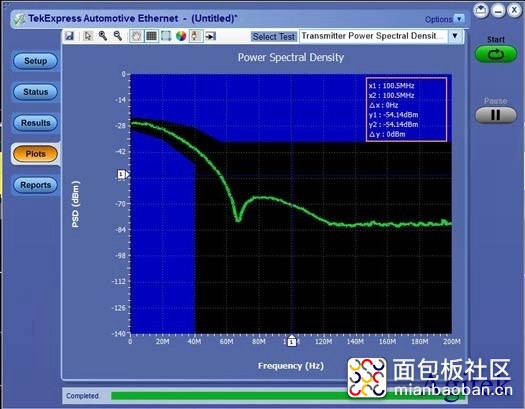

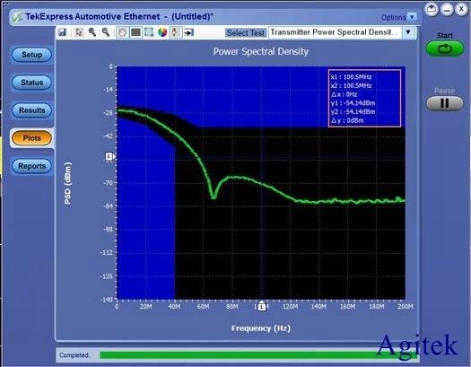

1.通过高级测量和分析工具在不同用例下全面检定
2.幅度和时间测量等自动测量以及统计分析和直方图是开始检查信号质量的好方法
3.眼图是评估 PAM3 信令是否具有噪声和信号完整性问题的最快方法
4.抖动分析工具提供主/从时钟抖动的完整曲线,包括时间间隔误差 (TIE) 和周期间 Rj/Dj 测量

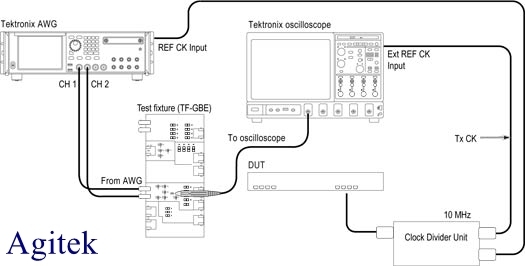

汽车以太网测试系统的配置
测试汽车以太网发射机需要使用示波器、相应探头、信号源和测试夹具。
以下是一个测试系统示例:
带宽为2 GHz 的 MSO54 混合信号示波器
自动完成一致性测试。一致性测试软件帮助设置和执行是否满足IEEE P802.3bw、1000BASE-T1 (802.3bp) 和 BroadR-Reach V3.2 规范要求的关键测试。
1. 5-CMAUTOEN 汽车以太网一致性应用
2. 5-DJA 高级抖动分析应用
两个差分电压探头:
TDP1500(用于 100BASE-T1) 、TDP3500(用于 1000BASE-T1)
信号源:
AFG3152C
TF-XGbT 以太网测试板
    多个泰克示波器可用于验证和调试汽车以太网的测试,也支持多种测试软件。示波器所需的带宽取决于您要测试的标准的级别:TF-BRR-CFD 时钟分路器1)100BASE-T1至少需要1GHz带宽 2)1000BASE至少需要2GHz带宽。自动测试软件可以安装到新仪器、添加到现有仪器,或在同一系列的一组示波器中共享。
