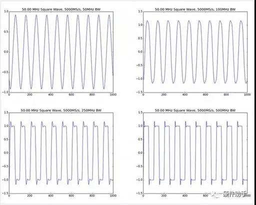

当被测正弦波的频率等于示波器的带宽(示波器的放大器的响应是一阶高斯型)时,幅度测量误差大约为30%。如果想测量正弦波的幅度误差只有3%,被测正弦波的频率要比示波器的带宽要低很多(大约是示波器的带宽的0.3倍)。实际应用中我们很可能需要测量的是方波(例如数字系统)或者是比正弦波复杂的多的信号,使用示波器测量信号的通用经验法则是:示波器的带宽是被测信号的频率的5倍。例如,一个66MHz的时钟信号需要一个330MHz带宽的示波器。
5倍频率是怎样得出的?信号带宽和速率无关,只和沿有关。当信号沿是周期的7%时信号能有效还原,而此时示波器的带宽必须≥0.35/Tedge,因此有示波器带宽≥5*F。
