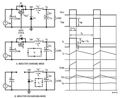

最常用的开关电源——降压转换器
图8显示最简单、最常用的开关稳压器——降压型DC/DC转换器。它有两种操作模式,具体取决于晶体管Q1是开启还是关闭。为了简化讨论,假定所有电源设备都是理想设备。当开关(晶体管)Q1开启时,开关节点电压VSW = VIN,电感L电流由(VIN – VO)充电。图8(a)显示此电感充电模式下的等效电路。当开关Q1关闭时,电感电流通过续流二极管D1,如图8(b)所示。开关节点电压VSW = 0V,电感L电流由VO负载放电。由于理想电感在稳态下不可能有直流电压,平均输出电压VO可通过以下公式算出:
图8.降压转换器操作模式和典型波形
其中TON是开关周期TS内的导通时间间隔。如果TON/TS之比定义为占空比D,则输出电压VO为:
当滤波器电感L和输出电容CO的值足够高时,输出电压VO为只有1mV纹波的直流电压。在这种情况下,对于12V输入降压电源,从概念上讲,27.5%的占空比提供3.3V输出电压。
除了上面的平均法,还有一种方式可推导出占空比公式。理想电感在稳态下不可能有直流电压。因此,必须在开关周期内保持电感的伏秒平衡。根据图8中的电感电压波形,伏秒平衡需要:
因此,VO = VIN • D       (5)
公式(5)与公式(3)相同。这个伏秒平衡法也可用于其他DC/DC拓扑,以推导出占空比与VIN和VO的关系式。

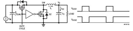

上述分析显示,续流二极管的功率损耗为3.62W,远高于MOSFET Q1和电感L的传导损耗。为进一步提高效率,ADI公司建议可将二极管D1替换为MOSFET Q2,如图9所示。该转换器称为同步降压转换器。Q2的栅极需要对Q1栅极进行信号互补,即Q2仅在Q1关断时导通。同步降压转换器的传导损耗为:
图9.同步降压转换器及其晶体管栅极信号
如果10mΩ RDS(ON) MOSFET也用于Q2,同步降压转换器的传导损耗和效率为:
上面的示例显示,同步降压转换器比传统降压转换器更高效,特别适用于占空比小、二极管D1的传导时间长的低输出电压应用。
