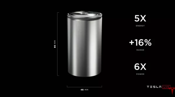

看点1:21700升级为46800
在电池日之前,已传出特斯拉即将推出更大的圆柱电池——饼干盒(Biscuit Tin)。
电池日证实了这一消息。特斯拉CEO马斯克在电池日揭晓了全新动力电池——46800,即高度80mm,直径46mm,采用激光雕刻的无极耳技术。
image.png?imageView2/2/w/550
图片来源:特斯拉发布会
据介绍,46800电池相较于当前使用的2170电池,能量增加了5倍、电力容量提升6倍。应用到特斯拉汽车后,可使得续航里程提高16%、每千瓦时成本降低14%。
同时,为了降低车辆每kWh的制造成本,特斯拉通过包括电芯工艺、封装技术、电池原材料开采、底盘车架的改进,将达到约56%成本的降低。
