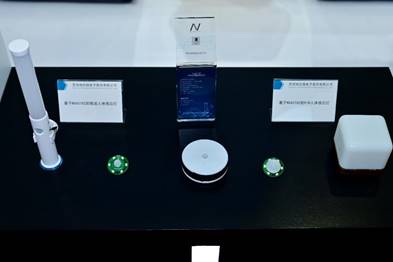

9月23日至25日,以“智能传感,赋能美好生活”为主题,纳芯微电子携多款产品应用亮相中国国际传感器技术与应用展览会(Sensor China 2020),覆盖可穿戴设备、医疗电子、智能家居等领域,从多方面展示了纳芯微在传感器领域的技术实力与创新理念,现场多位专家答疑解惑,一起探讨当下传感器发展新趋势。
图1:纳芯微携多款产品及应用方案亮相SENSOR CHINA 2020

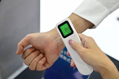

高集成、低功耗信号调理芯片NSA2300
自带基准的特性可使额温枪达到医用精度
NSA2300是一颗专为桥式传感器提供的高集成、低功耗、高精度的传感器信号采集、放大和校准的传感器接口芯片,可以用于压力传感器调理,磁传感器调理,各类应变式传感器接口等。NSA2300可为传感器提供片上传感器补偿,包括零点漂移及其温度补偿,灵敏度及其温度补偿以及非线性补偿。
图3:基于NSA2300调理芯片的非接触式测温方案
NSA2300芯片集成双通道24位高精度ADC,等效温度噪声小于0.03℃,主ADC通道为差分输入,无偏置电压引起的问题。其信号链提供系统级斩波,偏置误差达到1μV级别,基准电压可配置为1.8V,兼容低电压供电(电源电压可小于3V),满足电池供电应用工况。此外,NSA2300高集成模拟前端可简化客户系统设计。

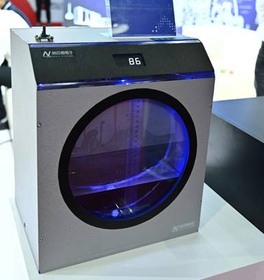

液位传感器NSPGD1
满足不同家电液位高度测量需求,使家电更智能
NSPGD1是纳芯微针对家电市场推出的一款校准过的表压传感器。产品采用高性能信号调理芯片对MEMS压阻芯体输出进行温度和压力的校准和补偿,保证性能和可靠性的同时对封装进行了集成,易于使用。其典型应用领域包括洗衣机、洗碗机、咖啡机、净水器等家电上用于液位高度精确测量。NSPGD1可根据不同客户需求定制不同量程范围传感器,满足洗衣机、咖啡机、洗碗机等不同家电液位高度测量需求。
图4:基于NSPGD1的洗衣机液位测量演示
从具体参数来看,在6kPa量程,NSPGD1全量程精度偏差实测结果在2毫米以内,机械式传感器在中间水位可以做到5毫米左右测量误差,而高、低水位测量误差会加大,大约在15毫米左右。与同类MEMS气压式水位传感器芯片相比,纳芯微NSPGD1实测全温区精度也显著优于美国、日本等同类公司产品。

NSA3182是一颗高度集成的用于热释电红外传感器(PIR)的控制芯片,集成了热释电被动红外移动探测的所有必需组件,模拟前端可以直接与模拟型PIR探测器使用电容连接。芯片内置高压LDO,外围电路简单,性价比高,功耗较低且易于实现,广泛应用于智能照明和安防等场合。
图5:基于NSA3182的PIR人体感应灯
NSA3182内置了高精度模数转换器,可将探测器信号转化成数字信号,移动检测单元可以针对移动热源进行算法甄别,提高系统抗干扰性,支持继电器输出。传感器灵敏度阈值和报警维持时间可通过外部电阻调节,共有16档开关。
