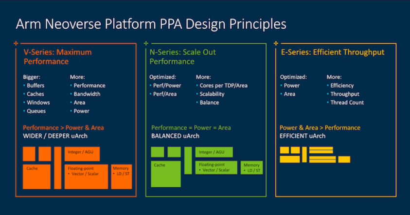

Arm Neoverse成为Arm服务器领域的制胜关键。如今,Arm宣布Neoverse再度进阶,新增两个全新的平台—Arm Neoverse V1平台以及第二代的N系列平台Neoverse N2。
相较于Neoverse N1,这两款新平台的性能分别高出50%和40% 。
Arm在服务器领域采取了和移动端类似的区分,不再一刀切,而是通过提供更多的选项。比如Cortex-X1和Cortex-A78,其中Cortex-X1专注最高性能,而Cortex-A78则关注PPA(功率、性能、面积),强调设计的平衡。
image.png?imageView2/2/w/550
Neoverse V1形式就与X1类似,所以V1拥有更大的缓存和核心结构,使用更多的区域和功率来达到前所未有的性能水平。值得一提的是,性能提高50%仅仅是在同频率同工艺的条件下进行对比,如果制程改变或频率提高或进行其他方面的创新,性能还将有更大的提高。

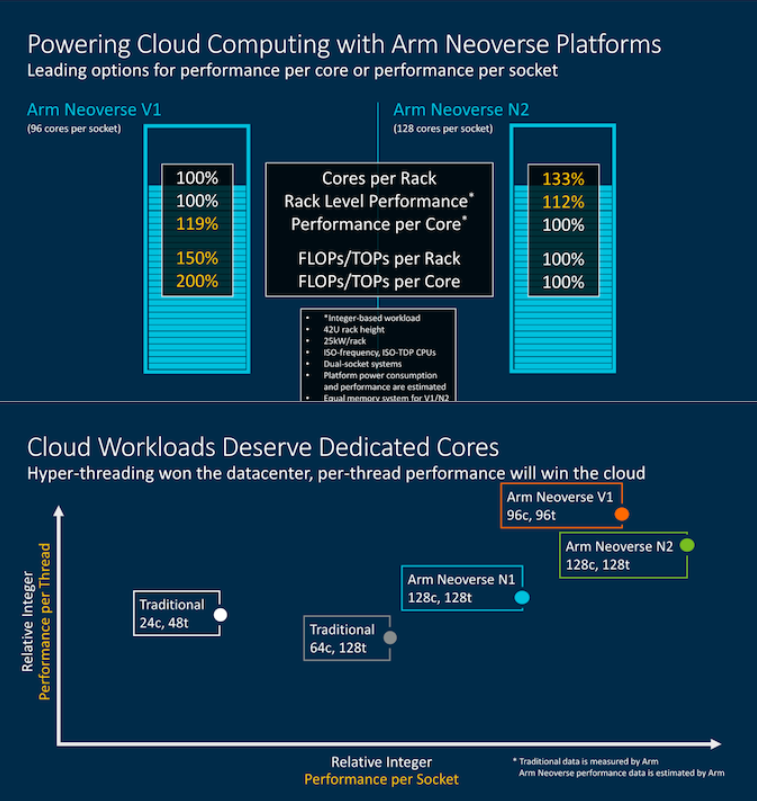

如果我们以2.5GHz N1核的Gravion2为基准,理论上3GHz V1芯片每核单线程性能将提升80%。这样的性能提升不仅在单核性能方面大大超过了当前x86服务器领域的竞争对手,它足以与AMD和Intel目前最好的高性能桌面芯片相匹配。
除了Neoverse V1平台,我们还看到了新版本N2平台,将成为N1的继承者。与N1相比,仍然保持着相同的设计理念,但是性能提升了40%。

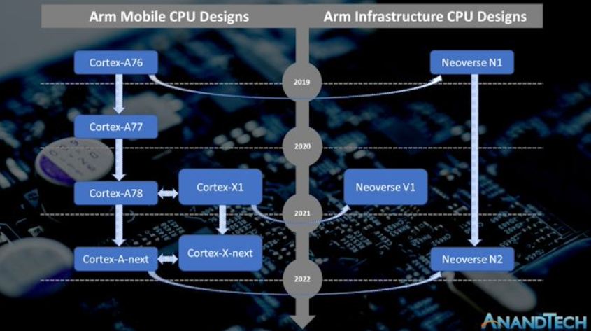

如下是Anandtech制作的图表,对比移动与服务器IP的时间点和对应关系。从图中我们可以看到,Cortex和Neoverse的几代产品几乎是同步开发的,所以这些微体系结构有很多相似之处。
Neoverse N2非常特别,因为它和Cortex-A78的下一代产品应该是有类似设计。Arm公司表示,他们将在今年年底前对“Perseus” N2平台进行授权,目前客户已经开始使用beta RTL。
值得注意的是,以上所有的设计都是基于奥斯汀的Cortex-A76基础微体系结构,Arm的下一代“Poserdon”设计将采用Arm的Sophia-Antipolis设计团队开始的全新的微体系结构,尽管Arm确实指出,如今不同团队之间存在更多的协作和模糊化。除了这代产品提升40%之外,Arm已经宣布了每年都将有30%的提升。
