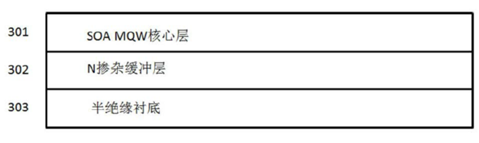

image.png?imageView2/2/w/550
图1 用于光子集成电路的波导结构的横截面图
图1是在实施电隔离过程之前的波导结构的初始层的截面图。在此阶段,波导结构包括半绝缘衬底303、掺杂缓冲层302和核心层301。缓冲层具有第一类型(n型或p型)的掺杂剂,而用于产生电隔离区域的第二类掺杂剂是p型。

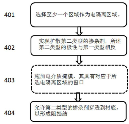

图2是 电隔离方法的步骤流程图
图2是该专利提出的电隔离区域构造阶段的流程图,该过程在如图1所示的波导结构上实现。
首先选择作为电隔离区域的结构区域,然后是将具有与缓冲层极性相反的第二类型的掺杂剂扩散到结构中。接着,通过将电介质掩模施加到结构的核心层的表面来实现扩散。其中,电介质掩模包括窗口,该窗口对应于将要构造电隔离区域的区域上方的表面区域。最后就是继续扩散,直到第二类型的掺杂剂已经穿透到半绝缘衬底。
图3 扩散过程完成后波导结构的横截面图
图3是扩散过程完成后波导结构的横截面图。其中的半绝缘衬底301、缓冲层302和核心层303如图1所示。相较于图1,图3主要增添了锌掺杂的区域501,该区域与其任一侧的区域一起提供npn阻挡结以提供电隔离。
