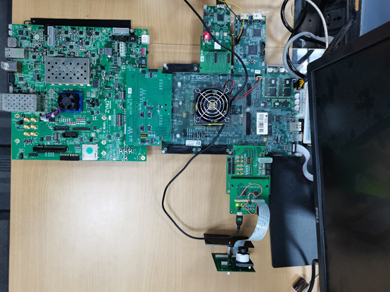

“我们把国微思尔芯的产品,从单颗 FPGA 的 Logic Module,到多颗 FPGA 的 Logic System,用在了我司面向自动驾驶的视觉感知芯片的原型验证上面,包括了芯片的 design 验证, firmware 以及 driver 的开发。其中核心 IP 的 design 包含了图像/视频处理、显示,计算机视觉,神经网络部分。”黑芝麻智能科技 ASIC 设计总监周斌添表示,“这些产品使用起来方便而且灵活,扩展性强,很大程度减少了我们的芯片原型验证时间。”
把 VU440 原型验证平台 和 Zynq ZCU102 进行连接,可以在验证 design 的基础上开发调试 firmware 和 driver。

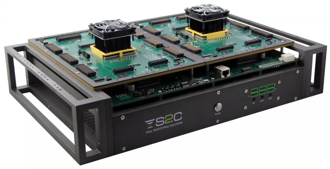

国微思尔芯的 Prodigy Logic Module 与 Logic System 系列产品是目前市场上最具竞争力、性价比最高的国产原型验证解决方案,黑芝麻智能科技先后分别采用了单颗 FPGA、双颗 FPGA 以及四颗 FPGA 的多种不同产品选项进行车用芯片开发。
黑芝麻采用的 Dual Prodigy Logic System 实物
