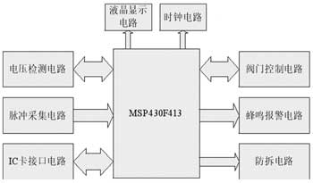

1 系统硬件的设计
图2 系统硬件原理框图
系统硬件原理框图如图2所示。

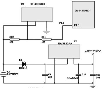

① 电源低电压检测电路
本系统采用三节干电池4.5V作为供电电源,使用一段时间后,干电池会放电,为了保证整个系统,特别是阀门的正常工作,需要对电源进行实时检测,当电能不能满足系统要求时,及时报警提醒用户更换电池,以免造成不必要的麻烦。
为提高智能水表运行的可靠性和安全性,设计中采用电源电压实时监测电路。如图3所示。电压检测芯片采用日本理光R3111H301C低电压检测芯片,R3111H301C输出电压为3.0V,最大工作电流为3.0μA,一般情况下的工作电流仅为1.0μA,高精度集成,完全满足系统低功耗设计的要求。当电源电压正常时,芯片的输出脚输出为高电平;当电源电压小于3.0V时,输出脚输出低电平,即P1.1输出低电平,P1.1下降沿中断有效,单片机检测到该信号时即转入中断服务程序处理,这时LCD液晶显示“换电池”字样,同时蜂鸣器报警提示用户更换电池,MSP430F413内部基本定时器使能中断,定时1s检测电压是否回升,如果回升蜂鸣器再次发出一声警报提示,LCD液晶上的“换电池”显示字样清除。如没有回升,则关闭阀门,直到用户更换电池,才再次开启阀门供水。由于MSP430F413工作用电压是3.0V,所以需要一个电压转换芯片将4.5V电压转换成3.0V供MSP430F413和其他外围模块使用,本电路中用的是RH5RL30AA—电压调整芯片,它具有高精度的输出电压,工作电流极低只有1.1μA。

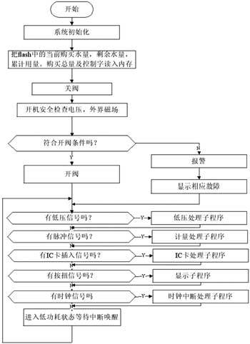

2 系统软件的设计
图4是主程序流程图。单片机上电复位后主程序采用顺序执行的方法,逐个扫描各个自定义标志位,检查是否有动作发生,若有发生则转入相应子程序处理,处理完后回到主程序,继续扫描其后的标志位,最后进入低功耗状态,等待下一次中断唤醒,唤醒后同样循环一遍,又进入低功耗状态。由于各信号以中断的方式进入的,所以要特别注意中断的优先级及中断的嵌套问题。采用模块化方法设计各个子程序。根据不同功能,定义了不同的功能模块。明确入口出口,相互之间的调用关系,以供调用。主要软件模块有:IC卡读写模块,液晶显示模块,计量模块,FLASH读写模块,低电压保护模块等。上电后首先对系统进行初始化。初始化包括对内部存储器单元清零、特殊功能寄存器置初值、液晶显示的设置等。接着进入主循环,判断故障、电源电压是否正常等,若一切正常则开阀供水。无论在什么情况下只要有低电压信号出现,系统就提示欠压,蜂鸣器报警,液晶显示,提示用户更换电池:当剩余水量低于设定值时,系统液晶显示提醒用户“请购水”,如果用户没有及时购水重新插卡充值,当剩余水量为负时,系统控制阀门关闭,停止供水。

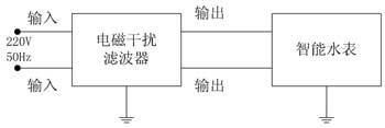

4 系统抗干扰的设计
本系统中抗干扰设计从两方面来考虑,一是在硬件设计上采取适当的措施来抑制和消除干扰,例如采用电磁干扰滤波器,如图5所示。另一方面是从系统软件设计上采取一定措施来提高系统的抗干扰能力,即使系统受到干扰,也能自动地快速恢复正常上作。如:尽量减少中断源,采用中断与查询相结合的方法,保持尽.可能短的中断开放时间,随开随关;在程序关键的地方人为地插入空操作指令,保护CPU在受到干扰,程序“弹飞”时指令不被拆散等软件措施。
图5 电磁干扰滤波器在系统中的应用
