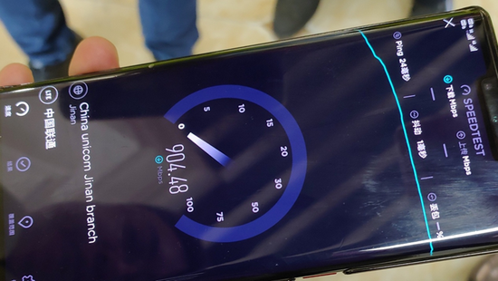

9月21日,呼和浩特晴空万里。在中国铁塔呼和浩特分公司人员指引下,C114参观了即将完工的地铁2号线塔利东站。套着工作服,戴上安全帽,穿过正在紧张施工的地铁配套建筑设施,C114进入到站内,2号线正在按照既定的线路“跑图”,等待正式商用。现场实测,联通5G下行速率可达900Mbps。

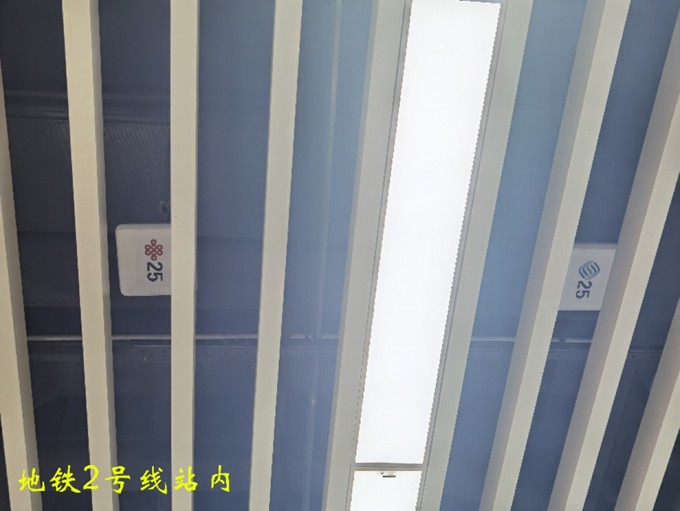

在地铁站里,几乎看不到通信基础设施的痕迹,只有上方吊顶处有几个白色的“蘑菇头”,均匀分布,科技感十足。而这,正是铁塔公司统筹规划、建设的结果,让地铁建设方十分满意。
image.png?imageView2/2/w/550
“铁塔公司牵头组织运营商与我公司同步规划、同步设计、同步施工、同步交付,提高了工程建设效率和质量,各家独立建设协调量更大,很难保障工程进度;铁塔公司在建设期间根据地铁2号线的整体进度倒排工期,确保2 号线民用通信与正线同步开通。另外,铁塔公司集约建设、统一施工,让通信设施更好与地铁环境融合起来,更美观协调了。同时,铁塔公司全面可行的设计方案、规范化的项目管理、高标准的工程工艺,也是整个工程的一个亮点。”贾博说。
