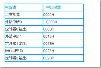

1、外部中断 0、 1;分别由引脚/INT0、/INT1的电平信号引起。
2、定时/计数器 0、1;分别由T0、 T1的溢出引起。
3、串行口发送、接收;发送完一个字节或接收到一个字节引起。
上述共5个中断源。
一、中断号
外部中断0            0
定时器T0             1
外部中断1            2
定时器T1             3
串口中断              4
二、 interrupt 和 using 在C51中断中的使用
8051 系列 MCU 的基本结构包括:32 个 I/O 口(4 组8 bit 端口);两个16 位定时计数器;全双工串行通信;6 个中断源(2 个外部中断、2 个定时/计数器中断、1 个串口输入/输出中断),两级中断优先级;128 字节内置RAM;独立的 64K 字节可寻址数据和代码区。中断发生后,MCU 转到 5 个中断入口处之一,然后执行相应的中断服务处理程序。中断程序的入口地址被编译器放在中断向量中,中断向量位于程序代码段的最低地址处,注意这里的串口输入/输出中断共用一个中断向量。8051的中断向量表如下:
