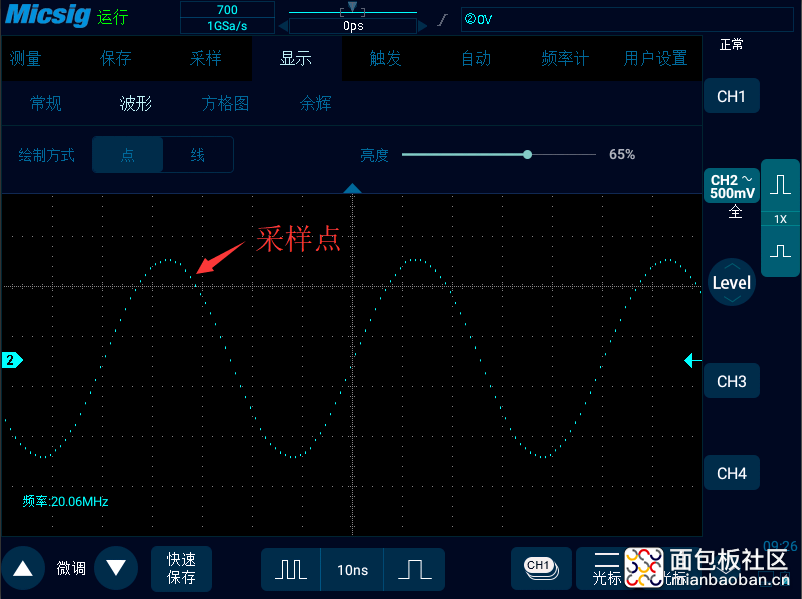

2.显示屏分辨率:它决定了经过处理的信号,有多少可以被显示出来。比如ADC虽然可以在垂直方向上显示256段,但是可能显示屏的分辨率垂直只有240个像素点,那么有一部分点会被合并成1个像素显示。
3.插值算法:实际的示波器,上面显示的像素点不一定都是实际采样生成的,一部分是通过插值算法计算出来的虚拟的点,好的插值算法会使插值的点与实际的点差异比较小。

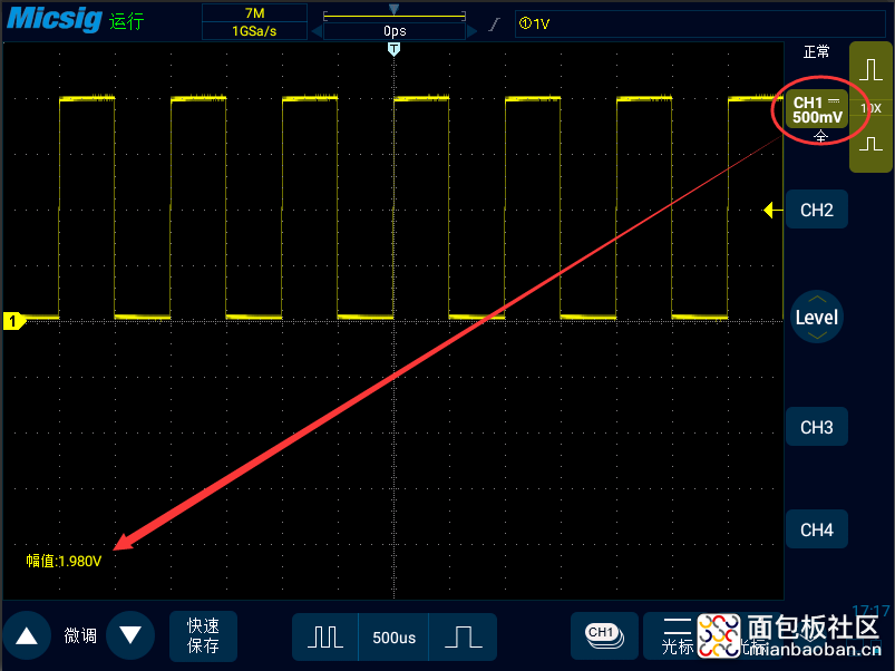

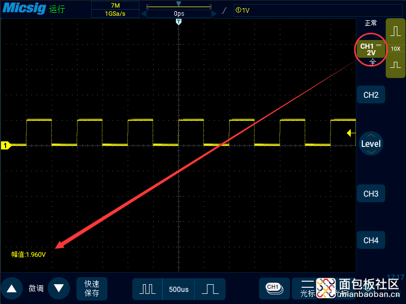

当我们用同一个示波器在不同垂直档位下测量同一信号时,得到的测量结果往往是不一样的。
比如我们测量一个2V的方波信号,在垂直档位为2V时,测出幅值可能为1.960V。
在垂直档位为500mV时,测出幅值为1.980V。

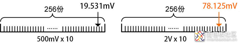

为什么会这样?因为它涉及到垂直分辨率的问题,假设当垂直档位为500mV/div时,示波器垂直方向有10格,则其垂直分辨率由ADC的分辨率决定,即为(500mV*10)/256=19.531mV,也就是ADC不能分辨小于19.531mV的电压信号。测量同一个信号,在垂直档位为2V/div的情况下,ADC能分辨的信号为(2000mV*10)/256=78.125mV,小于该电压值的信号是不能测量的,即数字测量仪器都是存在采集的量化误差的,ADC的位数越高,量化误差就会越小,但是它只能无限减小,并不能消除。
所以当我们在对波形进行测量时,尽量使波形占满示波器屏幕,目的就是为了提高垂直精度,使测量结果更准确。
