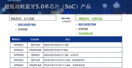

Atmosic目前开发了两个系列的产品:M2和M3。M2系列方案可以提供超低功耗的蓝牙5.0的连接,同时也支持射频唤醒。M3在M2的基础之上增加了受控能量收集技术。
