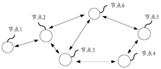

如上图,为用于存储区块链账本的分布式系统的结构示意图,该分布式系统包括6个节点,节点中可为传感器、监控设备、转发设备等。有的节点之间存在直接的通信连接,如节点1与节点2、节点3与节点6。当然,也有的节点之间不存在直接的通信连接,如节点4与节点6、节点2与节点5。
下面将会以该分布式系统为例,先介绍现有的区块链账本的存储方法。

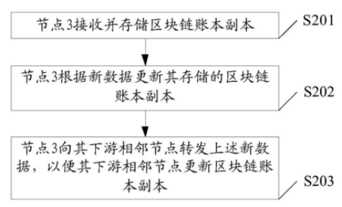

如上图,为区块链账本的存储方法的流程示意图,首先,节点3接收并存储区块链账本副本,区块链账本副本包含头区块和数据区块,头区块包含区块链的验证信息,数据区块存储有多条交易记录。
节点3可以根据新数据更新其存储的区块链账本的副本,新数据包括节点3在完成新交易的过程中产生的新增交易记录,也可以是从上游相邻节点接收的新增交易记录。
最后,节点3向其下游相邻节点转发上述新数据,以便其下游相邻节点更新区块链账本副本。需要说明的是,上述上游相邻节点和下游相邻节点是以某一个新数据的传输方向为参考的,例如,假定新数据A是由节点2生成的,节点2需要将新数据A发送给节点1、节点3和节点6,则节点2为节点1、节点3和节点6的上游相邻节点。

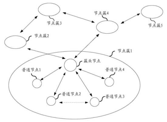

如上图,为该专利中发明的区块链账本的存储方法所适用的分布式系统的结构示意图,该分布式通信系统包括多个节点簇。其中,每个节点簇包括一个簇头节点,以及一个或多个普通节点。
簇头节点用于与分布式通信系统中的其他节点簇通信,如接收一个区块链账本,以及存储区块链账本中的头区块,普通节点用于存储区块链账本中的数据区块。
头区块用于存储区块链账本的验证消息,以及每个数据区块的存储信息。数据区块用于前一个数据区块的验证消息以及交易记录,具体的存储方法如下图所示。

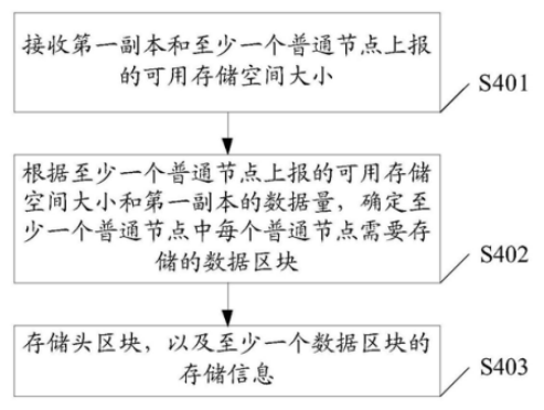

如上图,为区块链账本的存储方法的流程示意图,首先,接收第一副本和普通节点上报的可用存储空间大小,第一副本可以是主控设备下发的区块链账本副本,也可以是与第一节点簇相邻的其他节点簇。
其次,根据普通节点上报的可用存储空间大小和第一副本的数据量,确定普通节点中每个普通节点需要存储的数据区块,例如可以根据不同普通节点的可用存储空间大小,为不同的普通节点分配不同数量的数据区块。

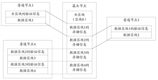

假定第一副本共计包括4个数据区块:数据区块1-数据区块4,普通节点1和普通节点3分别可以存储1个数据区块,普通节点4可以存储2个数据区块,而普通节点2可用存储空间不足,不能存储数据区块,则如下图所示:
可以按照采用如下方式为每个普通节点分配需要存储的数据区块:普通节点1存储数据区块1,普通节点2不存储数据区块,普通节点3存储数据区块2,普通节点4存储数据区块3和数据区块4。
当然,除此之外,也可以采用其他的数据区块分配方式,如普通节点4存储数据区块1和数据区块2,而数据区块3和数据区块4分别由普通节点1和普通节点3存储。
最后,系统需要存储头区块以及数据区块的存储信息,存储信息用于指示每个数据区块与其所在的普通节点的对应关系。例如上图中,簇头节点用于存储头区块,如区块0,头区块包括第一副本的账本验证信息,如区块链账本的主哈希值。
