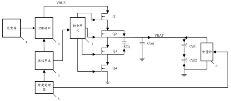

如上图,为该专利发明的充电系统的框图,系统包括:半压直充电路包括控制单元、第一电容、第一开关管组和第二开关管组。第一开关管组与充电端口相连,第二开关管组与地面接触。
控制单元控制着第一开关管组在第一预设时长内导通,得第一电容处于充电状态,这样来给电池进行充电。当需要使用电池时,第一电容则需要处于放电状态,因此需要控制第二开关管组在第二预设时长内导通。
系统中的半压直充电路中运用了电荷泵技术,借助这种技术,可以通过第一开关管组和第二开关管组构成的架构来完成充电,以及控制单元利用预先设定的开关逻辑控制第一、第二开关管组的开关管的导通和关闭来实现半压充电。
这种半压充电电路,相比于采用直压充电电路,使充电端口的电压整整提高了一倍,且对应充电端口上的充电电流也降低了一半。在进一步降低充电端口上的充电电流的同时,也提高了传统充电端口和数据线的过流能力。
同时,该专利发明的充电系统也属于双电池的充电系统,电池采用双电池串充串放的形式进行连接。系统中包含有四个mos晶体管,通过这四个管子的开通和关闭就可以实现双电池充电系统的半压充电。

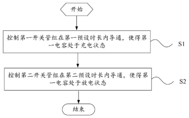

如上图,为这种充电控制方法的流程图,该流程图对应着上述的充电系统:系统首先控制第一开关管组在第一预设时长内导通,使得第一电容处于充电状态,其次再控制第二开关管组在第二预设时长内导通,使得第一电容处于放电状态。通过这样的切换,就可以实现这种高功率充电系统。
以上就是vivo发明的高功率充电系统,这种多电芯串联的方式,相比于单电池充电系统,在二者均达到同等功率的情况下,每个电芯对应通路的充电电流均小于单电池充电系统中的充电电流。因此,该方案不仅可以满足大功率快速充电的要求,同时也不会因充电电流太大导致机身升温过快,从而使得手机等设备的充电速度和安全性都得到了保证。
