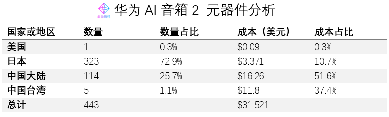

通过拆解分析华为AI音箱2 BOM表,我们发现该音箱内部主控IC部分元器件均采用国产器件。此次价值观,将揭秘其成本和元器件分布。
华为AI音箱2全部443个组件中,日本提供323个组件,占总共的72.9%,组件数占比最高,成本占比10.7%,主要区域在器件;
中国大陆提供114个组件,占总共的25.7%,成本占比51.6%,成本占比最高,主要区域为非电子器件,连接器、IC;
美国提供1个组件,占总共的0.3%,成本占比0.3%,主要区域在连接器;
中国台湾提供5个组件,占总共的1.1%,成本占比37.4%,主要区域为主控IC和主板;另外组装成本为2美元。

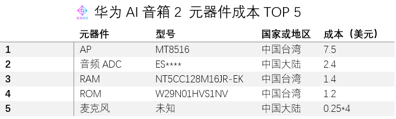

华为AI音箱 2元器件成本TOP5分别是AP、音频ADC、RAM、ROM及麦克风。我们预计华为AI音箱 2成本(包含组装费)约33.52美元,折合人民币225.08元,其中主控芯片成本16.2美元,占比48.3%。
结合其官网在售299元价格,得出售价成本比约1.33。作为对比,华为SOUND X约为2.4。
