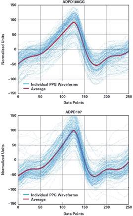

为了支持峰值检测算法,可以轻松提取和过滤PPG原始数据中的基线波动。同时,如上所述,要提取目标结果,需要峰值在原始数据级别也具备高信号质量。因此,本文重点关注主要频段比较分析,目标是由典范产品ADPD107和新集成的ADPD188GG光学模块测量的PPG信号峰值。信号的主要部分未改动,但非常缓慢的基线波动(
图3.提取单独的PPG波形(局部极大值周围的±125数据点),并彼此重叠比较(蓝色点线)。
波形的总体平均值用红线表示。上图显示了由ADPD188GG和ADPD107分立式解决方案
记录的PPG信号之间的相似性。
计算子波相干性和相关比较,以比较最主要频率范围内两个信号之间的稳定性。图3显示,两种PPG系统在单个波形及其平均值上的结果模式几乎相同。
为了继续在更深层次的数据水平上比较,我们采用了两种不同的基于相关性的方法。计算每个即将推出的PPG波形之间的相关系数和P值(R、P)。还可以通过比较每个单独的PPG波形与平均值来测试另一种信号差异。
基于综合相关测试,我们可以得出结论:两种接受比较的PPG系统之间不可能出现巨大差异,不论是在单个波形级别,还是单个波形与平均值的比较级别。

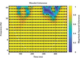

子波方法对特定频段内的差异非常敏感。因此,我们计算了子波相干性函数,以比较两种PPG信号。基于所有11位受试者的分析结果,两个信号的频率域或相位域之间不存在明显差别(参见图4)。
图4.两个接受比较的PPG信号的总体平均值之间的幅度方波相干性由时间域和频率域中的颜色强度图表示。箭头方向与信号之间的相位差成正比。方向向右的水平信号表示信号之间不存在相位差。1
