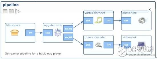

  GStreamer元件(element)和管道(Pipeline)简介
  根据《GStreamer ApplicaTIon Development Manual》章节3所述,元件是GStreamer最重要的对象类,它可以被读取,解码以及显示。管道为多个元件互联一起形成的元件链,可以用于一些特定的任务,如视频播放或捕捉。默认情况下GStreamer 包含大量的元件集以便于开发各种各样的多媒体应用。本文中我们会使用一些管道去展示一些元件的使用。
  下图是一个基本的用于Ogg播放的管道示例,使用一个分流器和两个分支,一个处理音频,另一个处理视频。可以看到一些元件只有src 衬垫 (pad),另一些只有sink衬垫或者两者都有。
  在连接一个管道前,我们同样需要通过 “gst-inspect” 命令查看所需的插件是否兼容,如下示例查看ffmpegcolorspace 插件。
  $ gst-inspect ffmpegcolorspace

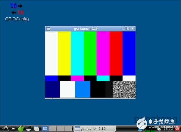

  显示一个视频测试图案
  使用下面管道来显示一个视频测试图案
  $ gst-launch videotestsrc ! autovideosink
  其中autovideosink元件自动检测视频输出,videotestsrc元件可利用“pattern”属性生成多种格式的测试视频,如下面为雪花图案测试视频
  $ gst-launch videotestsrc pattern=snow ! autovideosink

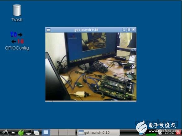

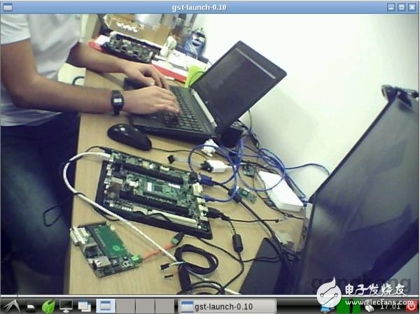

  1)。 从USB摄像头显示视频
  摄像头接入系统后,会在/dev目录下面显示对应的设备videox,x可以是0,1,2等等,取决于接入的摄像头数量。
  请使用下面管道来全屏显示对应的摄像头视频
  $ gst-launch v4l2src device=/dev/videox ! ffmpegcolorspace ! ximagesink
  // Video4Linux2插件是一个用于捕捉和播放视频的API和驱动框架,它支持多种USB摄像头以及其他设备;元件v4l2src属于 Video4Linux2插件,用于读取Video4Linux2设备的视频帧,这里即为USB摄像头。Ffmpegcolorspace元件是一个用于转换多种颜色格式的过滤器,摄像头设备视频数据通常使用YUV颜色格式,而显示器通常使用RGB颜色格式。Ximagesink元件是一个X桌面标准的 videosink元件。

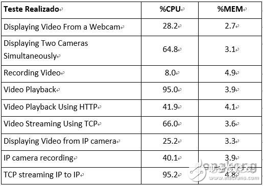

  在当前情况下,我们可以通过“top”命令看到目前CPU占有率为77.9%
  另外,也可以通过设置一些参数来设定显示效果如尺寸,帧率等,如下面示例限定显示尺寸为320x240,此时CPU占有率下降为28.2%
  $ gst-launch v4l2src device=/dev/videox ! ‘video/x-raw-yuv,width=320,height=240,framerate=30/1’ ! ffmpegcolorspace ! ximagesink

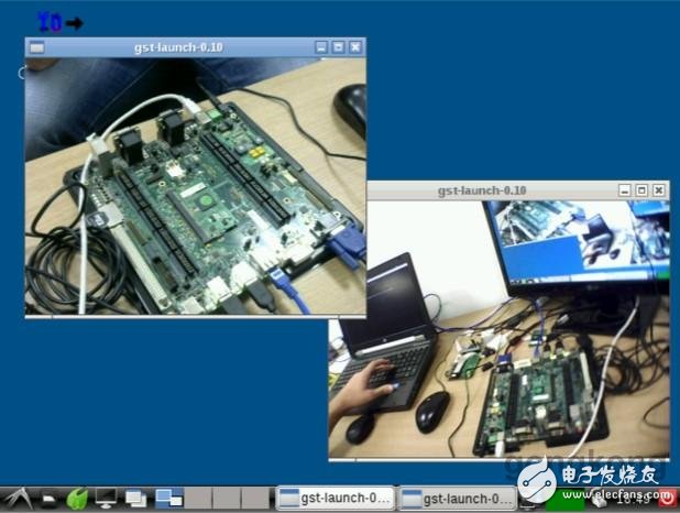

  2)。 同时显示两路USB摄像头
  使用下面通道来同时显示两路摄像头,这里我们使用Logitech HD 720P摄像头和另外一种普通的MJPEG摄像头,在这种情况下CPU占用率为64.8%。
  $ gst-launch v4l2src device=/dev/videox ! ‘video/x-raw-yuv,width=320,height=240,framerate=30/1’ ! ffmpegcolorspace ! ximagesink v4l2src device=/dev/video1 ‘video/x-raw-yuv,width=320,height=240,framerate=30/1’ ! ffmpegcolorspace ! ximagesink

  在这种情况下录制摄像头视频CPU占有率8%左右。

  在这种情况下,由于所录制视频为摄像头最高分辨率,因此CPU占有率为95%左右。

  在这种情况下,CPU占用率为40%左右。

  这里使用Logitech HD 720P摄像头,CPU占有率为65%左右。

  在这种情况下,CPU占有率为40% 左右。

  在这种情况下,VF61 CPU占用率为95% 左右。

  本文所做示例下VF61 CPU和MEM占用率比较请见下图,可见NXP/Freescale Vybrid VF61 处理器尽管没有独立的硬件视频处理单元也基本上可以胜任基本的摄像头视频应用,结合其非常有竞争力的成本,使其成为性价比非常高的产品。但是如果对视频处理有更高的要求如嵌入式视觉系统,则建议考虑处理能力更强劲并含有独立GPU的基于NXP/Freescale i.MX6处理器的产品,如Toradex Colibri/Apalis i.MX6 模块。
