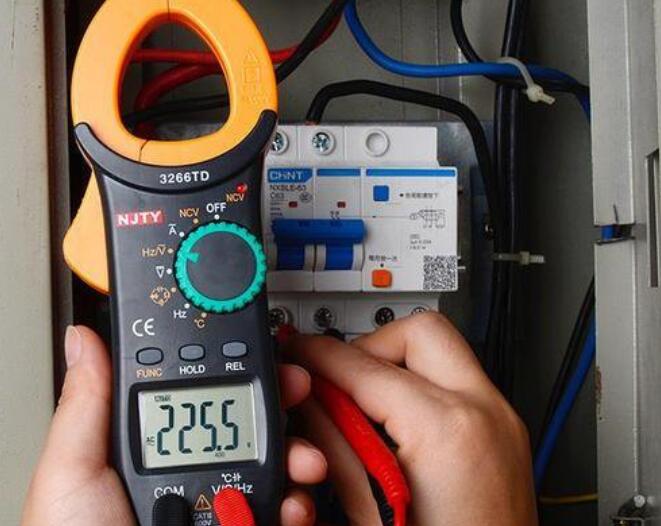

  钳形表的主要功能及工作原理
  钳形表最突出的特点就是前面可以开口的卡钳,它可以很方便卡入电线中,测量回路中的电流,这样就不需要破坏或改动原线路,并且可以测量很大的电流。万用表也有电流测量功能,那么它和钳形表测电流有哪些区别呢?首先我们分别来了解一下万用表检测电流和钳形表检测电流的原理及区别。

  钳形表测量电流的工作原理和万用笔测量电流的原理实际上是基本相同的,有所区别的是,钳形表并不是直接检测分流电阻上的电压,而是使用了电流互感器。互感器实际上也是变压器的一种应用,它可以将电流按照一定比例进行变换。电流互感器通入负载之后,它的初级也就相当于一匝,次级也就是钳表内部的匝数比较多,这样就把电流按照一定比例较小了,所以电流互感器也就相当于一个升压变压器,钳表内部的电路通过检测互感器二次侧的电压,就可以计算出所测量的电流了。
  所以钳表相比万用表,在测量电流时无需改动线路,并且可以测量较大的电流,比如电动机等感性负载的电流。但是由于钳形表内部使用的是电流互感器,根据变压器的工作原理,它是无法通过直流电的。那么钳形表真的就不能测量直流电流了吗?实际上钳形表是有可以测量直流电流的,只不过它使用的并不是电流互感器。
