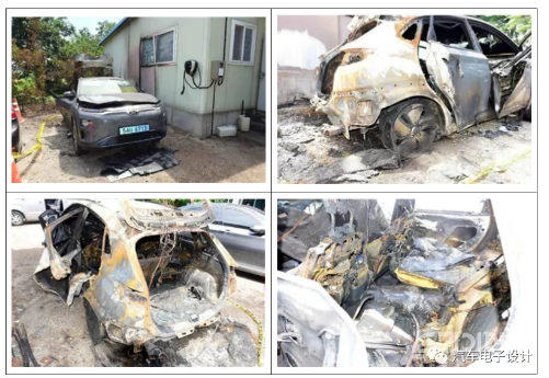

韩国媒体都在报道现代汽车自愿召回 KONA EV,此次召回的车辆是从 2017 年 9 月 29 日到今年 3 月 13 日生产的 25,558 辆汽车。这个事,其实是个累积的结果,自 2018 年 5 月开始 KONA 共发生了 13 起火灾(其中韩国本土有 11 起,国外有 2 起),按照 9 月底 Kona EV 韩国的销量为 23,300 辆,约有 0.0472%的车辆着火(一万台里面有 4.7 台),总体来说短期内为了安全,一方面快速导入 LFP 产品,一方面往高镍方向走,在系统设计上可能要做大的调整。

主要把问题归咎于电池单元制造不良,内部短路可能会引起火灾,正负极板之间的分离膜由于制造过程中的质量差而损坏。 这个事情其实 LG Chem 是不认的,宣布召回是在没有发现起火的确切原因的情况下,即使在与现代汽车公司联合进行的重制实验中,也没有引起起火。 反正这事和之前的储能电站的起火事情两方的观点是非常相似的。
