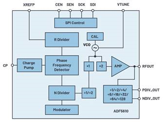

频率覆盖范围
ADF5610总共覆盖8个倍频,VCO基波频率范围为3.65 GHz至7.3 GHz,此频率可反馈给PLL,以最小化相位噪声。单端输出(RFOUT)使基波频率翻倍,可提供7.3 Ghz至14.6 GHz频率,而差分输出通过使用1/2/4/8/16/32/64/128分频设置,同时支持57 MHz至14.6 GHz全频率范围。
image.png?imageView2/2/w/550
图1.ADF5610的功能框图。
ADF5610 的VCO架构可实现出色的宽带频率合成器性能,同时保持行业领先的相位噪声性能,在10 GHz 、100 kHz偏置时,标称开环相位噪声为–114 dBc/Hz。在仅使用一个无源环路滤波器的情况下,内部状态机就可以使频率建立时间低于40 μs;除非需要更快的建立时间,否则无需使用额外的电路或查找表(LUT)。

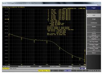

适合转换器时钟应用的出色PLL性能
虽然ADF5610内部的锁相环(PLL)具有中等品质因数(FOM)–229 dBc/Hz(高电流模式下为–232 dBc/Hz),但考虑到1/f噪声(–129 dBc/Hz)和出色的VCO相位噪声特性,则可以实现低于38 fs(1 kHz至100 MHz集成限值)的rms抖动。因此,ADF5610非常适合要求严苛的转换器时钟应用。环路滤波器电阻值应保持最小,以在高频率(100 MHz)范围内实现较低的热噪声。为了达到这个性能水平,必须使用超低噪声基准电压源。
图2.RMS抖动:8.0 GHz。

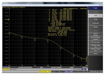

 图3.RMS抖动:14.4 GHz。
