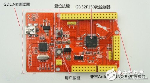

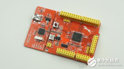

  GD32 Colibri-F150R8为红色PCB板,大小跟一张信用卡差不多,至于样式的话,对ST Nucleo系列板卡熟悉的朋友一定会会心一笑,没办法,除了颜色,两者实在太像了。
ARM系列微控制器:GD32 Colibri-F150R8开发板评测
  值得一提的是,此次兆易创新的板卡终于板载了仿真器功能,这是由兆易创新自己的GD32F1系列微控制器构成的GDLINK,我们可以借助它实现下载、调试等功能,告别了必须通过第三方仿真器调试的尴尬。

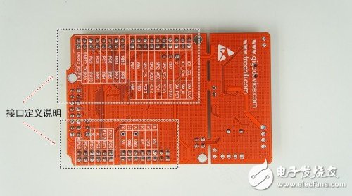

  GD32 Colibri-F150R8板载的资源泾渭分明,如下图所示,主要由GDLINK以及基于GD32F150系列的主微控制器构成的最小系统组成。
  GD32 Colibri-F150R 开发板在功能设计做的尽量的简洁,主要包括 LED、Key、Uart,同时又通过兼容现在非常流行的 Arduino 接口来灵活的支持更多的外设。当然,如果说GD32 Colibri-F150R8开发板最大的优势,莫过于板载的这颗GD32F1X0系列的微控制器产品,它在引脚和代码上都可以兼容STM32F1X系列的产品,这使得工程师可以无阻碍的将代码从STM32F1系列平台移植到GD32的平台上。
