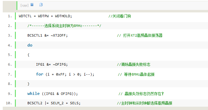

与51、AVR等单片机不同msp430的时钟信号源有LFXT1,XT2,DCO三种。
1、LFXT1:可接高速和低速晶振,在低速模式下,它可以外接32k的晶振而不需要负载电容,这种方式较为常见主要用来为ACLK提供低速的时钟信号,以供低速外设使用。
2、XT2:高速振荡器,它可以接一个0.4~16M的晶振,它相当于高速模式下的LFXT1。通常将它配置成一个高速的振荡源,为MCLK何SMCLK提供高速时钟信号。
3、DCO:内部数字控制振荡器,它的频率可以通过DCOCLK进行配置。在系统PUC之后,DCOx=7,MODx=3,表示选择了最高的频率。
前面介绍了MSP430中有三个个时钟信号源,MSP430的时钟信号也有三种主时钟MCLK,子系统时钟SMCLK,辅助时钟ACLK。
其中MCLK是用给系统使用的,SMCLK用给高速外设使用的,而ACLK主要用给低速外设使用。
在系统PUC之后,默认SMCLK与MCLK都以DCO作为时钟源,震荡频率在1.1M左右,ACLK以LFXT1作为时钟源,工作在LF模式下内部6pF的负载电容。
一般情况下选择XT2作为主时钟,时钟模块初始化程序如下:
基于MSP430的三种主时钟
注意:
a.最好将IFG1&=~OFIFG;放入do –while循环中,我调了好一阵程序,发现IFG1似乎置位之后不能自动复位。
b.在XT2出现错误的情况下将XT2设定为MCLK SMCLK的时钟源,单片机会自动的把时钟源更换为DCO振荡器。当时钟信号丢失50us时,振荡器失效。如果MCLK信号来自LFXT1或者XT2,那么MSP430自动把MCLK的信号切换为DCO,这样可以保证程序继续运行。MSP430不对低频模式的LFXT1进行监测。
b.BCSCTL2=SELM_2+SELS;语句必须放在while之后,因为当XT2没有起振之前,XT2处于错误阶段,因此在XT2没有起振之前将它设定为主时钟与子系统时钟后,单片机会自动的将DCO设定为SMCLK MCLK的时钟源。
