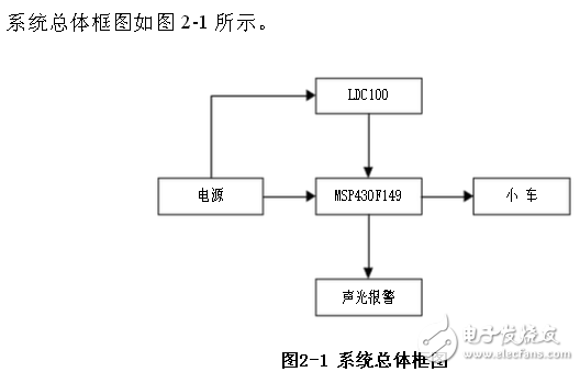

  2.1总体方案概述
  本系统以MSP430单片机作为控制核心,由LDC传感模块、声光报警模块、小车以及电源通过自主移动小车控制LDC1000数字电感转换器的前进、后退和转向使LDC1000在金属框内扇形移动并搜索金属物体。定位金属物体后,由声光报警电路发出警报同时小车停止运动。其中LDC1000数字电感转换器是利用外接线圈与金属物体表面的涡流所产生的感应电磁场与线圈的电磁场相抵消的能量损耗量来间接地计算金属物体与线圈之间的位置关系。

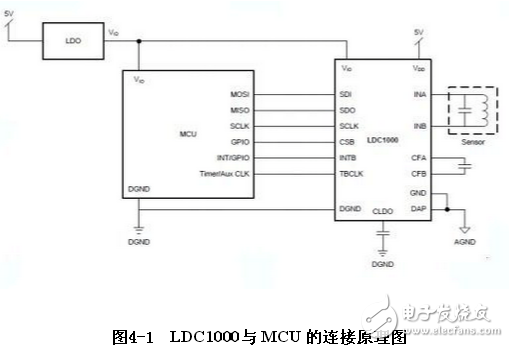

  4.1.1 LDC1000与MCU的连接原理
  LDC1000与MCU的连接原理图如图4-1所示。采用了四线制SPI连接方式,MCU通过SDI连接(SDI、SDO、SLCK、CSB)实现对LDC1000的控制,以及数据读取。在SPI通信中,LDC1000扮演从机的角色。

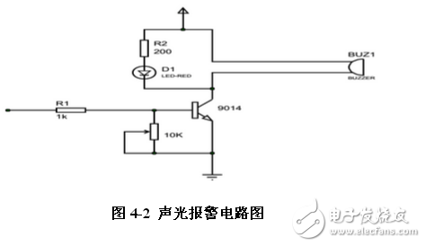

  4-1-2声光报警电路
  声光报警电路图由开关电路、蜂鸣器和双色二极管组成。操作十分简单,主要由MSP430单片机控制。声光报警电路图如图4-2所示。

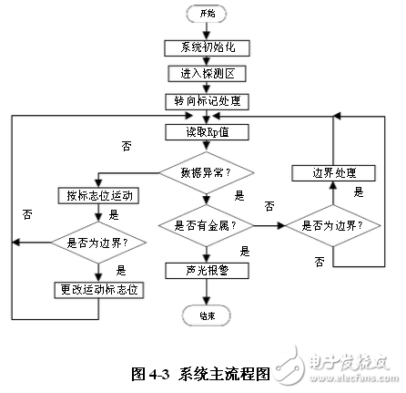

  4.2程序设计
  系统主流程图如图4-3所示。程序运行后,先进行系统初始化,I/O口初始化。后进入探测区,读取Rp值。检测数据是否异常,若数据异常,判断是否为边界值,重新读取Rp值;若数据正常,则检测是否有金属,若没有金属,则进行边界处理,重新读取Rp值,若有金属,进行声光报警并结束。

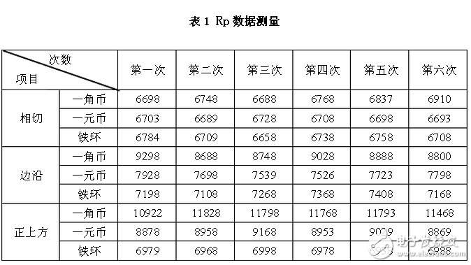

  5.2数据测试及功能分析
  5.2.1 Rp数据测量如表1所示。
  LDC1000传感器
  LDC1000传感器
  如表所示,按照遍历整个区域的搜索方法定位的成功率很高。但是实测所得搜索所耗费的时间变化很大,这与区域扫描方法有直接关系,需要进一步的改进。
