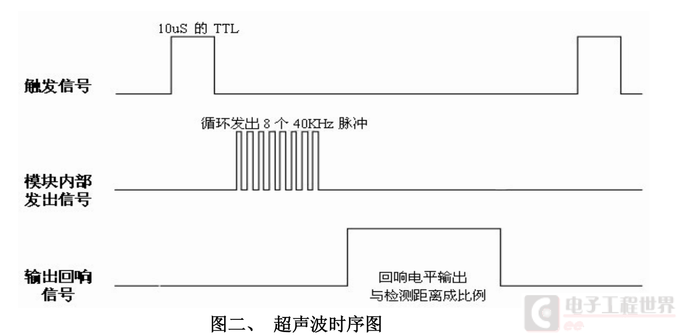

HC-SR04这个模块是2线制的(不包含电源线),Echo与Trig,Trig负责接收10us以上的触发信号,Echo则是输出距离信号;下面是时序图:

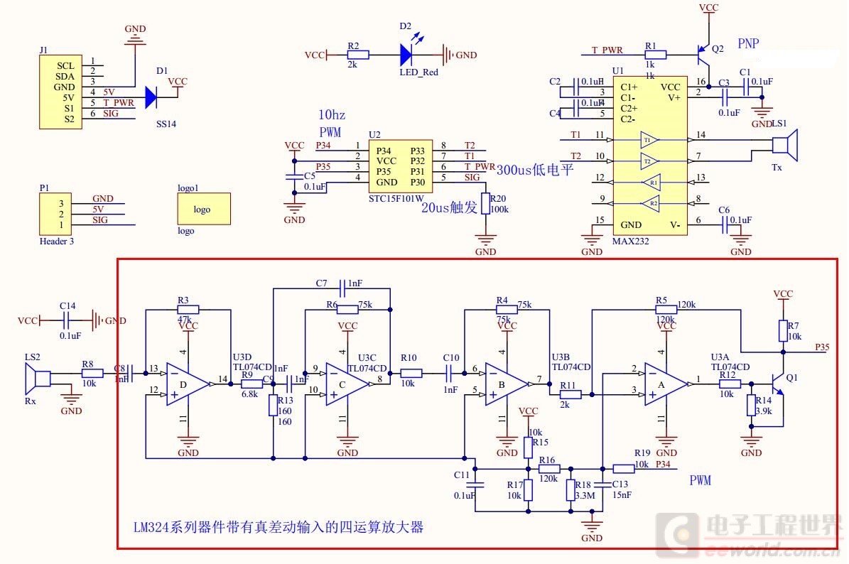

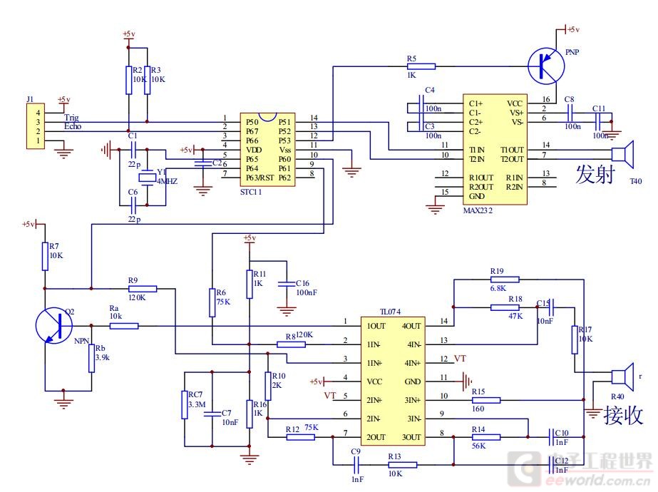

下面就先看一个原理图吧,由于本菜的硬件不行,只是简单的分析一下,有说错的地方,欢迎大神们吐槽!
左边是m**eblock的原理图,右边是HC-SR04的原理图,可以看到,硬件部分的实现方式是大同小异的,下面以m**eblock为例。
这里主要分成三个部分:
1、主控IC部分:完成触发信号的检测、产生8个40KHz脉冲信号、检测回波信号、输出距离信号等;
2、发射部分:由主控IC产生8个40KHz脉冲信号后,经过MAX232放大后驱动超声波发射端;
3、接收部分:将微弱的回波信号放大,送到主控IC的IO端检测回波。
