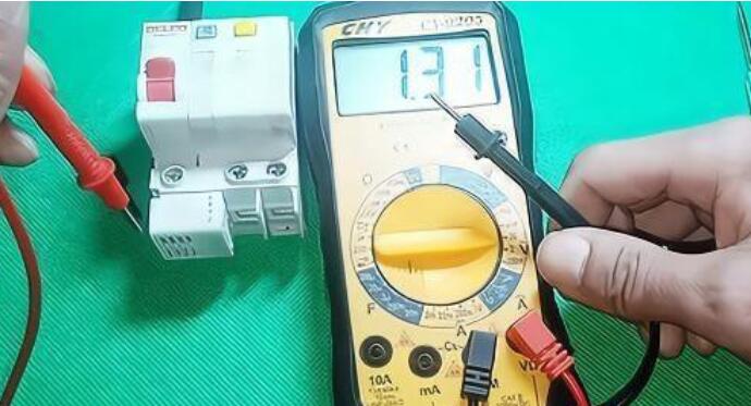

  1. 万用表打到交流电压档最大档位,用一只手捏住一个表笔的表针,另外一个表笔接你要测的电线。电压高的为火线,电压低的为零线。
  用这种方法判断,测出来火线有几十到一两百伏电压不等。但是实际电压正常,因为人体+鞋子有电阻,所以测得的电压会偏低。具体多少和鞋子及接地电阻大小有关。
  注意:必须要保证用电压档,如果用电阻或者电流档采用这种方法会发生触电!
万用表如何测火线和零线
  2. 万用表打到交流电压档750V或者250V档,一个表笔接地线或者配电柜外壳(配电柜外壳一般都有接地),另外一个表笔接被测电线。火线测出来有220V左右电压;零线测出来电压很低,接近零。
  在电工实际应用中,测配电柜各相电压一般都采用这种方法,这种方法测出来的结果准确可靠。
  3. 万用表打到交流电压档750V或者250V档。把一个表笔的线在手指上缠绕几圈,表针悬空不接触任何东西;另外一个表笔接触被测电线,如果万用表显示有一定电压为火线,不显示为零线。这种方法不是很可靠,有时候会有误判。
  总结
  以上三种方法都亲测有效,个人推荐用第二种。
