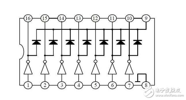

  引脚图如下:
  单片检测方法:首先,测VCC与GND间的阻值(16与8脚之间),是否短路?其次, 测输入端1234567脚与8间的阻值,应该是相等,或者相差不大,然后,测输出端9101112131415脚与8间的阻值,应该是相等,或者相差不大,
  在电路中的检测方法:
  各路会受到外接电阻的影响,最好是再拿一块正常的电路板,对比测量相同脚位的电阻。或者在有输入时,测量对应脚的输出电压。
