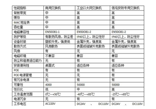

三、工业以太网交换机和普通交换机的区别
1、环境能力
工业交换机工作温度为-40℃---+85℃,且防尘和湿度适应能力强,防护等级
IP40以上。因工业交换机的应用范围广,适合各种环境的安装。
商用交换机工作温度为0℃---+50℃,且无防尘和湿度适应能力,防护等级差。虽也可以生产POE供电商用交换机,但是不具有POE电源管理功能。
2、使用寿命
工业交换机使用寿命》10年。但是普通商用交换机使用寿命为3-5年。
为什么要看使用寿命呢?因为这关系到工程的后期维护。所以,在园区、办公楼、停车场等网络监控环境中的视频传输,以及楼宇中的可视对讲、门禁等场景中的数据传输等需要高清视频流传输的环境中,应当选用和工业交换机性能匹敌的交换机。
3、其他参考指数
使用工作电压:工业交换机适用DC24V、DC110V、DC/AC220V。商用交换机必须在AC220V下工作。
工业交换机主打环网模式,减少线缆的使用和维护的成本。
