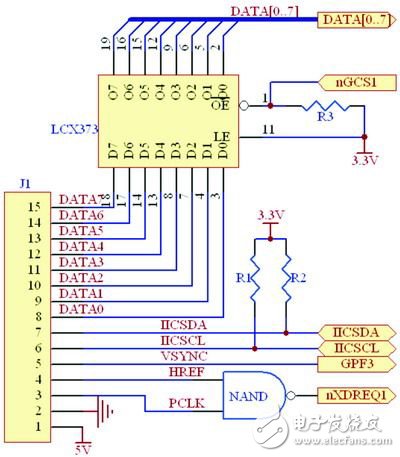

  指纹采集电路模块
  指纹采集传感器采用OV7620,并以I2C总线及DMA的数据传输方式实现与CPU的信息交互。图2为指纹采集接口。
  基于ARM7的指纹考勤机系统电路模块设计
  图2 指纹采集接口
  J1为采集头的接口,主要有15个引脚,其中引脚8至引脚15为数据输出接口,连接至锁存器,最终接到数据总线上;引脚6、7为I2C总线,用于对传感器寄存器进行初始化设置;引脚3到引脚5分别为传感器的时钟信号、行同步信号和帧同步信号。帧同步信号直接连接至CPU的通用I/O端口GPF3 上,行同步信号和时钟信号通过与非门接至CPU的外部DMA请求输入nXDREQ1。
  当nXDREQ1输出由高电平变得低电平时,传感器便有数据输出,并且数据能够维持至下一个同样的过程的到来。这正好符合44B0的外部DMA 请求的单步模式的要求。于是自然就可以采用DMA的方式来读取数据。最终的数据读取是通过片选锁存器来实现的。由于DMA的方式不干预CPU,因此也大大提高了读取的速度。

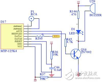

  刷卡采集电路模块
  刷卡采集选用的是MTP-125K4模块,并选择ASCII方式以及固定的9600bps输出RS232数据,感应距离为30cm,其输出数据端口直接连接CPU的串口1接收端即可。输出的数据格式为头码(02)+10ASCII数据+Checksum校验码+结束码(03),事实上我们只需存储10位数据信息中的4位卡号。具体电路如图3所示。
  图3 读卡模块

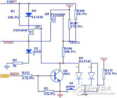

  电源管理电路模块
  电源管理部分采用了1150mAh的LI电,通过DC-DC升压至5V,再通过LDO给系统所需要的3.3V和2.5V电压。其中DC-DC是LT1308A芯片,LDO采用AMS1117-3.3V和AMS1117-2.5V,可以为系统提供稳定的电压供给。
  图4是电源开关控制部分电路,功能为实现USB和电池供电的切换。当未插入USB时采用电池供电,而连接时系统采用USB供电。S9为总电源开关。具体的实现过程为:电池供电时,开关S9按下,TEST1点由高变低,Q0导通,NAND网络为高,系统开始供电,此时程序运转并给与SHDN引脚高电平信号,促使Q6导通,此时即使按键抬起TEST1点仍为低电平,维持Q0的导通。当插上USB后,按键的按下使得Q4导通,Q0此时截至,系统由电池供电切换为USB供电,其它道理相同。关机时按键按下,POWER_DET网络检测电平由高变低,给予SHDN低电平,Q6截至,按键抬起后无论是Q0还是Q4均截至,系统断电。
  图4电源管理模块
