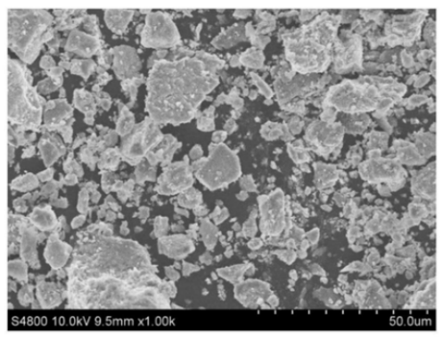

如上图,为该专利中制得的电池正极材料A3的SEM图,在这种生产工艺下,电池的正极材料需要置于惰性气体中,将NFM与NOVPF按照1:0.002的重量比放置于不锈钢球磨罐中,在转速为250r/min的条件下球磨12到36小时,从而制得电池正极材料A1。
而除此之外,不同的制备方法中原材料的种类均相同,不同的是,不同方法中NFM与NOVPF的重量比不同,这里的NFM指的是,而NOVPF指的则是材料。

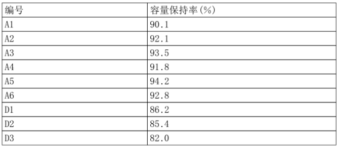

而在制得钠离子电池中所使用的材料之后,还需要进行循环测试200次左右,以此来检测其电化学性能,上述工艺制得的电池的循环性能图如下图所示。
从中可以看到,在循环200次后,采用这种电池正极材料的钠离子电池(A)的容量保持率依然能达到90%以上,而采用一般的正极材料的钠离子电池(D)的容量保持率则明显降低了很多,容量保持率均在87%以下。
以上就是中科海钠发明的钠离子电池,由于聚阴离子化合物本身结构稳定且能够提供足够的容量,因此采用这种材料的钠离子电池可以拥有较高的容量,并且可以维持正极材料结构的稳定性,进一步提高了正极材料的循环稳定性。
