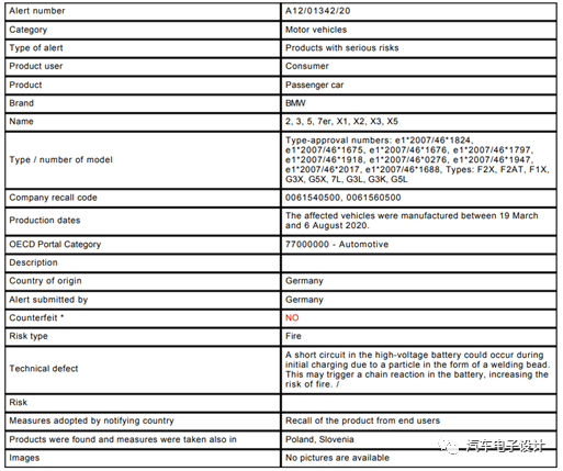

BMW 的 PHEV 要分两个部分来看,召回可能的直接原因是上周的三起事故: At BMW there were three reports of plug-in hybrids caught on fire last week, specifically in the German town of Erfurt, Herne and Salzburg in Austria. BMW has not yet been able to confirm whether the incidents are connected to the recall. A comprehensive analysis of the damaged vehicles is still pending. 事实上,BMW 在 2020 年 8 月,已经第一次召回了 4,460 辆 BMW 3 系,X1,X2,X3,X5、2 系,7 系,5 系和 Mini Countryman 系列,这段写的是电池焊渣在生产过程之后没有被处理好,在首次充电过程中导致起火,可能这两个是都是相似的。
表 1 召回的范围
根据这个示意图来看,可能的问题在电芯到模组加工这段,主要是由做模组这个工序来承担,电池组模块之间发现残留物。
图 3 这是韩国这边发布的说明(电池组模块之间发现残留物)
