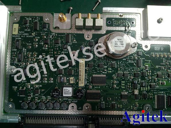

西安某高校送修一台安捷伦网分E8362B,反馈网分出现锁相失败故障,希望我们能帮他尽快修复。下面一起看看E8362B网络分析仪锁相失败维修案例。
一、仪器型号
安捷伦网络分析仪E8362B
二、故障现象

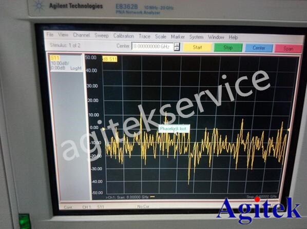

客户反馈仪器报错Phaselocklost、7.7-10G、16-20G失锁,检测中发现源输出也是这个频段失锁。
三、故障检测
仪器出现以上故障现象并非是简单的故障。只能拆机逐步排查故障原因,经拆机检测发现由于本振模块以及主板模块损坏导致仪器故障。为了检测维修这台仪器我们也付出惨痛的代价,烧坏了我们自己的模块。
四、维修
      发现故障后维修就简单了,更换本振板损坏组件,更换测量主板损坏组件,调整检测仪器,修好出库。
