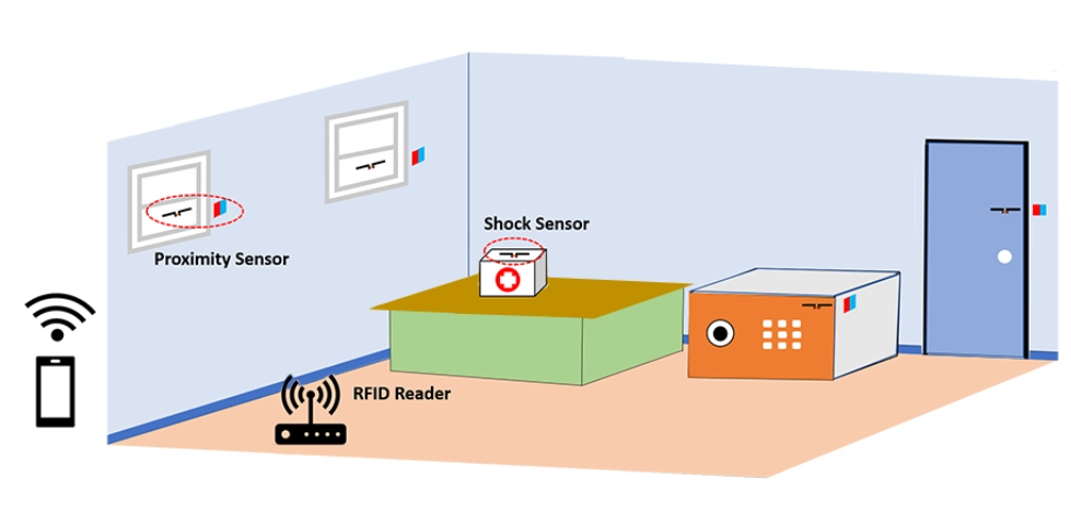

这些传感器为图1所示的安全监控系统,提供了一个低成本、紧凑的解决方案。装有运动传感器的RFID标签可以贴在窗户、门和保险箱上,而震动感应标签可以贴在药箱上。商用RFID读卡器有两个功能:A)它检测由其运动或震动感应开关进入活动状态的任何传感器b)读卡器还向该区域注入低功率射频能量,当标签激活时为其供电。由于每个RFID标签都有自己唯一的ID,所以RFID阅读器知道检测到的活动发生在哪里。一旦捕获,活动数据就可以传输到云端进行分析,并在适当的时候通过智能手机或电子邮件警报通知用户。
image.png?imageView2/2/w/550
图1:带RFID安全监控设置的房间

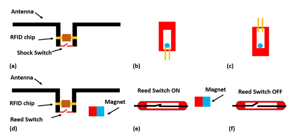

图2:功能图说明了冲击传感器和运动传感器的工作原理。
冲击和运动传感器的功能图,图2冲击传感器由RFID芯片、天线和冲击传感器(A)组成。在正常(未受干扰)状态下,金属球使冲击传感器(b)的两个触点短路。当外界变化引起传感器变化时,它的金属球不再使两个触点短路,从而允许天线接收射频功率,并传输信号(c)。运动传感器由射频识别芯片、天线和簧片开关(d)组成。在正常状态下,簧片开关由附近的磁铁保持在接通状态,这会使天线短路,从而阻止RFID芯片接收电源(e)。当磁铁被移除时,簧片开关转换到关闭状态,从而启用RFID设备(f)。
冲击检测器
如前所述,冲击传感器由一个RFID芯片和一个天线组成,如图2a所示。冲击开关由一个空腔和一个在内部滚动的小金属球组成。当冲击开关竖直放置时,球滚动到两个伸出空腔的导电触点上,形成一条导电路径(图2b)。如果传感器向另一个方向倾斜,则触点断开,这是检测运动或方向的简单方法。当用作安全传感器时,震动开关连接在天线的两个端子之间并垂直放置,以便在被动位置使它们短路。由此产生的短路破坏了RFID芯片和天线之间的阻抗匹配,阻止RFID标签发射信号。如果震动传感器倾斜,金属球会离开触点,使RFID标签接收电源并发射信号,然后由RFID阅读器读取。
运动传感器
图2d所示的运动传感器系统由RFID芯片、天线、簧片开关和磁铁组成。簧片开关是由两个铁磁柔性金属簧片触点组成的密封玻璃腔。开关的两个触点常开,直到磁场的存在使它们闭合(图2e)。当传感器移出磁铁附近时,其触点会恢复到图2f中所示的原始打开状态,从而启用RFID芯片并提醒读卡器标签已移动。如图1所示,在图1中,带有簧片开关的RFID标签贴在窗户上,磁铁贴在RFID标签附近的墙上。当窗口关闭时,磁铁将簧片开关保持在关闭位置,从而关闭天线并保持芯片关闭。当车窗向上或向下移动时,磁铁不再足够靠近,无法保持簧片开关闭合。此时,簧片开关恢复到打开位置,RFID标签激活。
