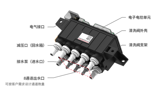

随着视觉类传感器在高级别无人驾驶车辆上的大量运用,传统的清洗供给系统各自为政,占用了大量的控制器、电磁阀、管道线束、水泵及其车辆空间,造成系统复杂,故障排查难;车身重,能源消耗高等问题。
为了解决上述问题,康德瑞恩(Kendrion)在全球首家创新推出的8通道传感器清洗模块 “8SCM”(8-port Sensor Cleaning Module),融合了行业领先的电磁阀和电控技术,将各种传感器的清洗要求集成到一个嵌入式机电阀块系统中,能够将专用清洗液、空气等清洗介质分配到激光雷达,摄像头,前后车灯等车辆所有清洗点。
那么康德瑞恩这款8通道传感器清洗模块有哪些创新之处呢?让我们一看究竟:
前瞻技术,康德瑞恩,无人驾驶
更简洁强大
仅需一根线束,即可连接ECU,电源,水泵。大大简化了电气连接架构。
仅需外接一个水泵,相比独立的清洗液供给方式,大大降低了整个系统的复杂度和车身重量,显然也大大减少了出现故障的几率。
更智能安全
有了“中枢大脑”:电子电控单元,统一“指挥” 各个清洗通道,并在异常状态时迅速提供故障诊断和状态报告。
更多清洗选择
400+清洗排列组合:8通道出水口,可同时开启任意 1~3 路供水;可按需设计供水管径尺寸,水泵功率和供水量等。模块化阀体,可配置4−8通道。
康德瑞恩(KENDRION)“8SCM”- 8通道传感器清洗模块自推出以来,已通过多家世界知名客户的设计验证。我们相信,“8SCM” 将为无人驾驶车辆上的众多传感器提供更准确可靠的清洗保障。
