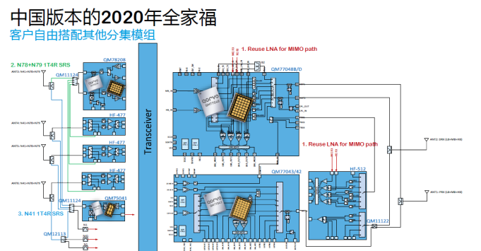

Qorvo华北区应用工程经理张杰(Fiery Zhang)表示,“在先前的设计方案中,PA、开关、滤波器各自为营,但到了5G,射频前端的方案更加复杂,用到的器件比以前更多,尤其是5G mm Wave射频模组将走向高度整合趋势。在寸土寸金的PCB板子上增加一个元件都是难上加难。”而消费终端产品体积有限,因此器件的集成化是必然趋势,它可以降低成本、提高性能。由此看来,射频前端模块的发展趋势将逐渐由离散型RF元件,将向整合型模组的FEMiD与PAMiD形式演变。
Qorvo大力推崇PAMiD,据张杰介绍,PAMiD把PA、滤波器,开关,甚至一些LNA集于一个模组,不仅节省手机 PCB 空间,而且给客户提供了更简单,性能更好,更适合他们产品的解决方案。

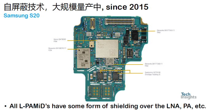

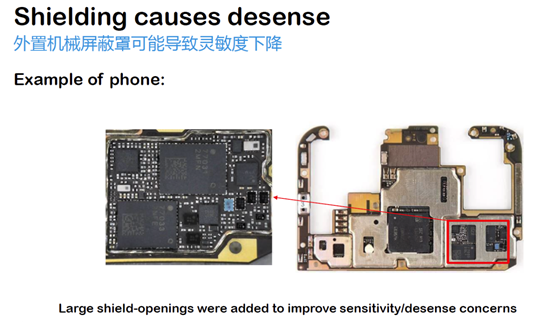

对于射频器件而言,其传输射频过程中不可避免的向周围散发辐射,从而干扰到其它器件,为此我们就要用到机械屏蔽罩进行隔离。其实,早在十几年前,屏蔽罩技术就已出现,由于应用范围较窄,故而并不常见。但随着集成度的增加,这项技术开始逐步显现,Qorvo基于之前的自屏蔽方案实现了新的突破。

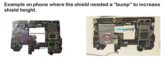

Qorvo自屏蔽技术有效阻挡了辐射,避免干扰到PAMiD内部器件,另一方面,自屏蔽技术也一定程度上排除机械屏蔽盖对器件的影响。此外,相较于机械屏蔽罩,它在形状、高度上,不再受局限。

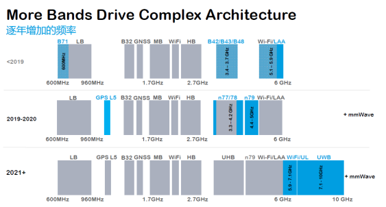

在谈到5G将对射频的影响时,York表示,从智能手机系统架构上来看,5G需要更高的数据速率,更多的天线。这些天线包括多频带载波聚合、4x4 MIMO与Wi-Fi MIMO。其次,5G手机使用的天线数量也将从2-4根增加到 8根(甚至可能更多),但留给天线空间却变得更小了。这对于射频前端的布局是一大挑战,首当其冲的就是干扰问题。
除此之外,5G出现了新的标准——ENDC。它代表E-UTRAN新无线电 – 双连接。根据3GPP标准文档,ENDC允许用户设备连接到充当主节点的LTE enodeB和充当辅助节点的5G gnodeB。比如对于Sprint,ENDC将允许设备在相同的频段上同时接入LTE和5G:频段41 / 2.5 GHz。这种在不同频段下同时发射的场景,势必会引起互扰问题。事实上,在3G、4G时代,互扰问题也一直存在着,为什么到5G开始更加凸显,原因就在于此。

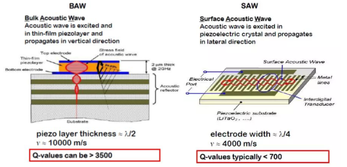

滤波器是利用石英、铌酸锂、钛酸钡晶体的压电效应做成的,即晶体在受到电信号的作用时,也会产生弹性形变而发出机械波(声波),即可把电信号转为声信号。简单理解,声表面波是指沿固体表面传播的波,且能量集中于表面。在声表面波传播途中,可任意存取信号,根据这种特性,利用集成电路技术制作出声表面波滤波器。
射频滤波器最主要的指标包括品质因数Q和插入损耗。Q值越大,则滤波器可以实现越窄的通带带宽,也就是说可以实现较好的选择性;插入损耗则是指通带信号被滤波器的衰减,即信号功率损耗。SAW/BAW滤波器凭借优良频带选择性、高Q值、低插入损耗等特性成为射频滤波器的主流技术。
如果把滤波器比喻成一个门,只有通过这个门,信号才能出去,多余的信号要挡住,它可以制作的比较陡峭、扁平。如果Q值不高,就会拉的很长,那邻近的频段可能就无法阻断。
还有一个性能指标——温漂。指的是滤波器对温度的敏感性,相当于这个“门”会左右移动。BAW的温漂相对来说会比SAW小一些。虽然SAW和TC-SAW滤波器非常适合约1.5GHz以内的应用,但高于1.5GHz时,BAW滤波器更具有性能优势。同时,BAW滤波器的尺寸还随频率升高而缩小,这使它适合于要求非常苛刻的高频应用。
