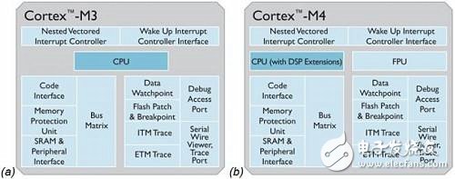

  小知识:Cortex-M3对比Cortex-M4
  Cortex-M3架构背后的指导思路是设计一种既要满足应用的成本效益又要提供高性能计算和控制1的处理器。类似的应用包括汽车车身系统、工业控制系统和无线网络/传感器产品等。M3系列为32位的ARM处理器架构引进了多项重要特性,包括:
  ●不可屏蔽式中断
  ●高度确定性、嵌套、向量式中断
  ●原子位操作
  ●可选的存储保护(MPU)
  除了绝佳的计算性能,Cortex-M3处理器先进的中断结构还能确保系统迅速响应真实世界的事件,同时仍然提供极低的动态与静态功耗。
ARM
  图1 ARM Cortex M3和M4对比
